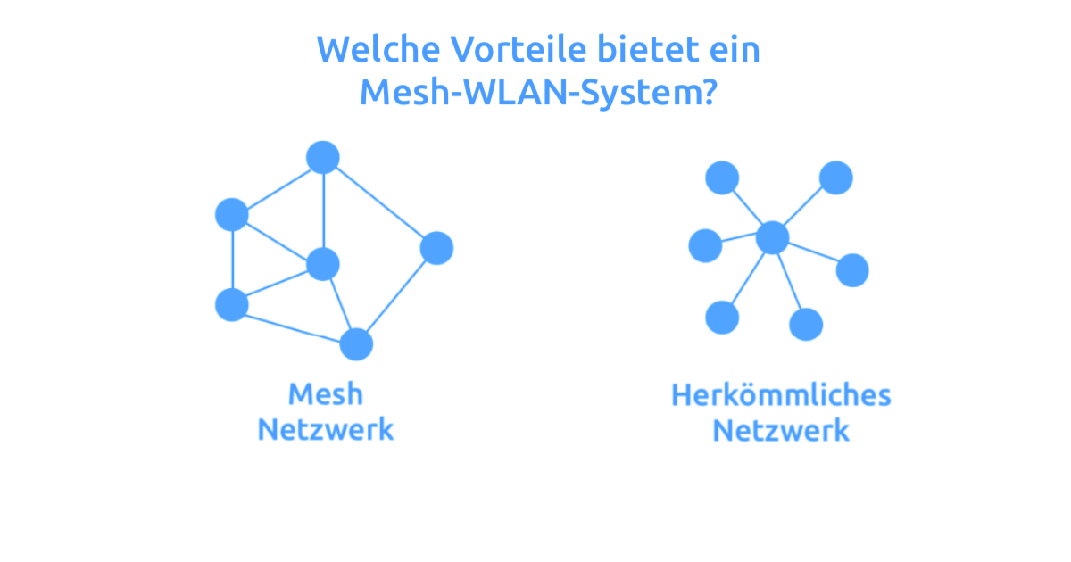

Danke für das Bild, aber ich verstehe das noch nicht. Das kann ich doch auch ohne "Mesh" erreichen. Mehrere AP und alle gleiche SSID, dann nimmst sich das Gerät den stärksten.
Mesh bedeutet nichts anderes als „lehne dich zurück, ich optimiere wlan für dich“
Von nem Platzproblem hab ich zuvor leider nichts lesen können. Das ist natürlich doof.
Vorteil von Mesh W-lan ist, dass die Geräte quer Beet kommunizieren können. Die Suchen sich selber aus welches Gerät den besten Empfang hat und verbindet sich automatisch. Macht sinn bei vielen Geräten. Was jetzt bei zwei Geräten, also einem Modem und einem Repeater alleine nicht zwingend notwendig ist.
Letzten Endes musst du wissen ob du den Platz dafür aufbringen kannst. Zur Not könnte man auch versuchen das Teil ohne Fuß zu montieren und Flach auf nen Schrank oder dazwischen zu stellen / legen.
Die Vorteile des Speed Home sind nun mal das gute P/L Verhältnis, da bekommt man für 70 Euro die 4x Leistung deines D-Link Teils und hast nicht nur eine sondern gleich zwei LAN Buchsen.
Wie gesagt, wenn es nicht passt, dann passt es nicht. War nur eine Empfehlung.
