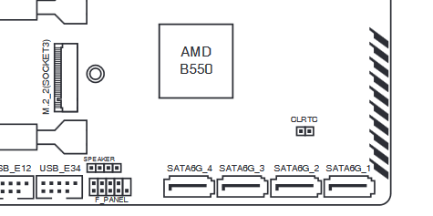

Ich möchte jetzt gerne noch eine zweite Festplatte einbauen. Den Plan vom Mainboard habe ich, aber ich bin da sehr unsicher ob ich alles richtig deute.
Lange Rede kurzer Sinn, kann ich da noch eine Festplatte einbauen, wenn ja an welchem Steckplatz und welche Art von Festplatte (natürlich keine zweite SSD). Vermutlich müsste ich sie dann im Anschluss noch im Bios anmelden, aber das wäre vermutlich kein Problem für mich.

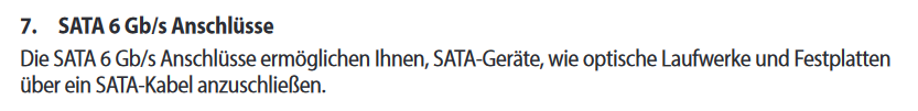

Jede SATA SSD / HDD kannst du an jeden SATA Anschluss stecken. Zu tun ist dann nix
Mir geht es nur um mehr Speicherplatz . Muss also nix teures sein, aber über den Preis hab ich eh noch nicht nachgedacht. Dann studiere ich nochmal die Steckplätze auf dem Board. Ich sollte es ja wohl hinbekommen ;-), SATA hilft mir schon mal weiter.
Hier kannst du vier Sata- Datenträger anschließen:
https://dlcdnets.asus.com/pub/ASUS/...66_TUF_GAMING_B550M-PLUS_WI-FI__UM_v2_WEB.pdf
Reaktionen: madmax2010
Danke für das Bild der Steckplätze, dann hab ich ja schon mal die Richtigen im Sinn. Na ich dachte so an 2 TB Speicherplatz.

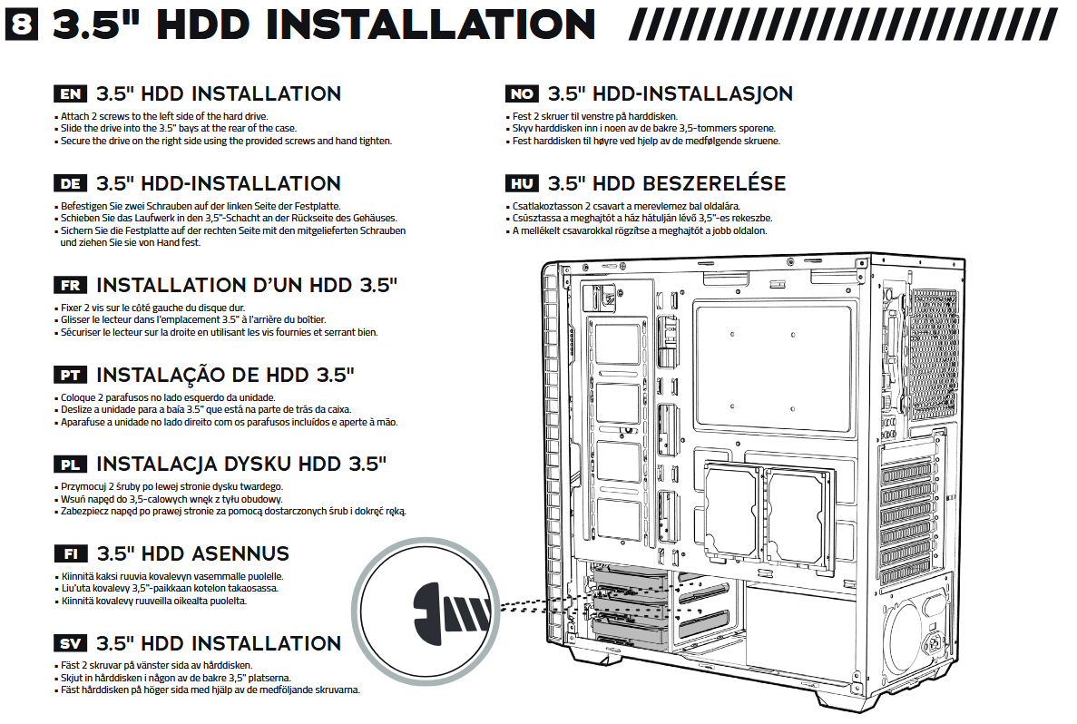

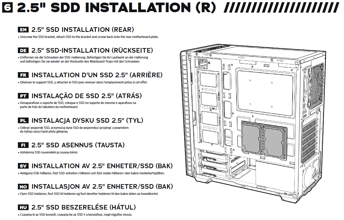

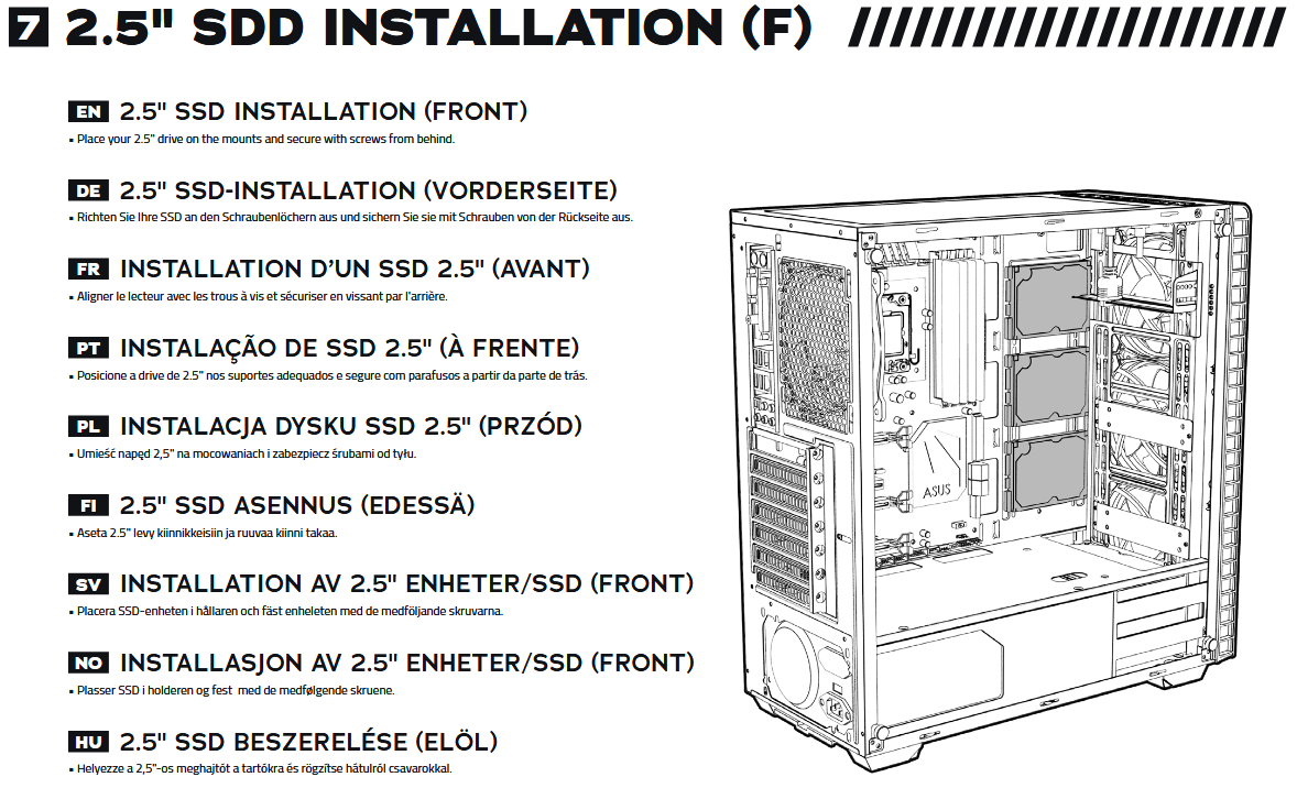

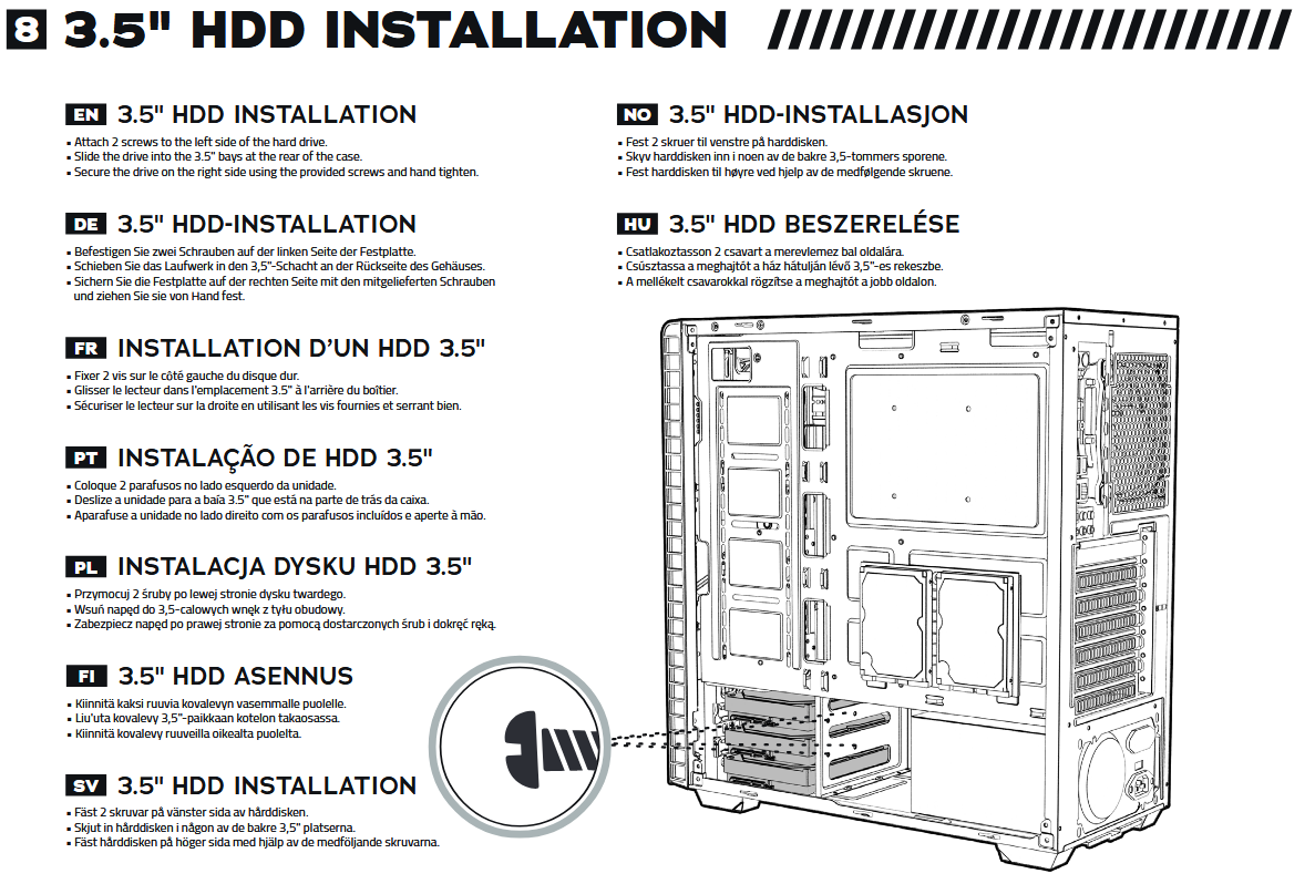

Eine ganz doofe Frage hab ich aber noch. Wohin mit der Festplatte, der Tower hat keine Option einen Einschub zu verbauen, oder ich hab den noch nicht gesehen.

So nennt sich das Gehäuse: MidiTower Kolink Observatory RGB White Edition mit Glasfenster. Ich vermute aber das es geht, und ich nur die Teile dafür benötige. Hab es mir eben nochmal angeschaut. Scheinbar komme ich gerade selbst dahinter, und hab nur etwas Bestätigung gebraucht das ich richtig liege.
Wie ist die genau Bezeichnung des Towers (Hersteller und Modellbezeichnung)?
Je nach Gehäuse gibt es die Möglichkeit Festplatten in den verschidensten Formen von Einschubfächern zu befestigen oder eben auch nur einfach an vorbestimmten Blechwinkeln festzuschrauben.

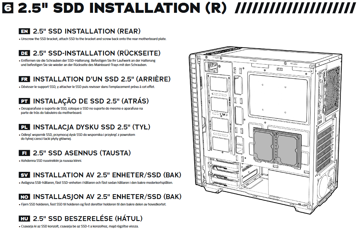

kolink observatory ssd x1.png kolink observatory ssd x2.png kolink observatory hdd x1.png
ne 2,5"-SSD kann man auch einfach irgendwo hinlegen. könntest natürlich auch ne weitere M.2-SSD kaufen, ne SN550 2TB z.b. kriegt man aktuell für 160€.

Ich werde mich dennoch für eine HDD entscheiden, da ich mehr Speicherplatz benötige. Hab zwischenzeitlich bemerkt das ich hier den falschen Tower angegeben habe, es ist ein Hive ARGB Mid Tower Case. Hab mich da aber schon eingelesen, und gesehen wo die HDD hinkommt. Alles in allem habt ihr mir sehr geholfen :)
Ich möchte mich heute nochmals für eure Hilfe bedanken, hat mir auf die Sprünge geholfen. Hab mir vorhin eine 3,5 SATA mit 4 TB geholt, und bereits eingebaut. Läuft alles.!
