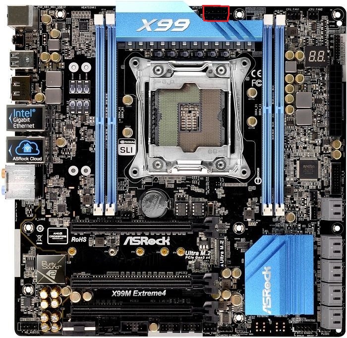

... also ich hatte ein ganz ähnliches Problem bei einem H97 mit Xeon 1231-V3 weil ich den
Zusatzstromanschluss an der Prozessorfassung vergessen hatte.
Der PC lief dann an und ging wieder aus.
Und bei nem Netzteil mit CM kann man das schon mal vergessen!!!
