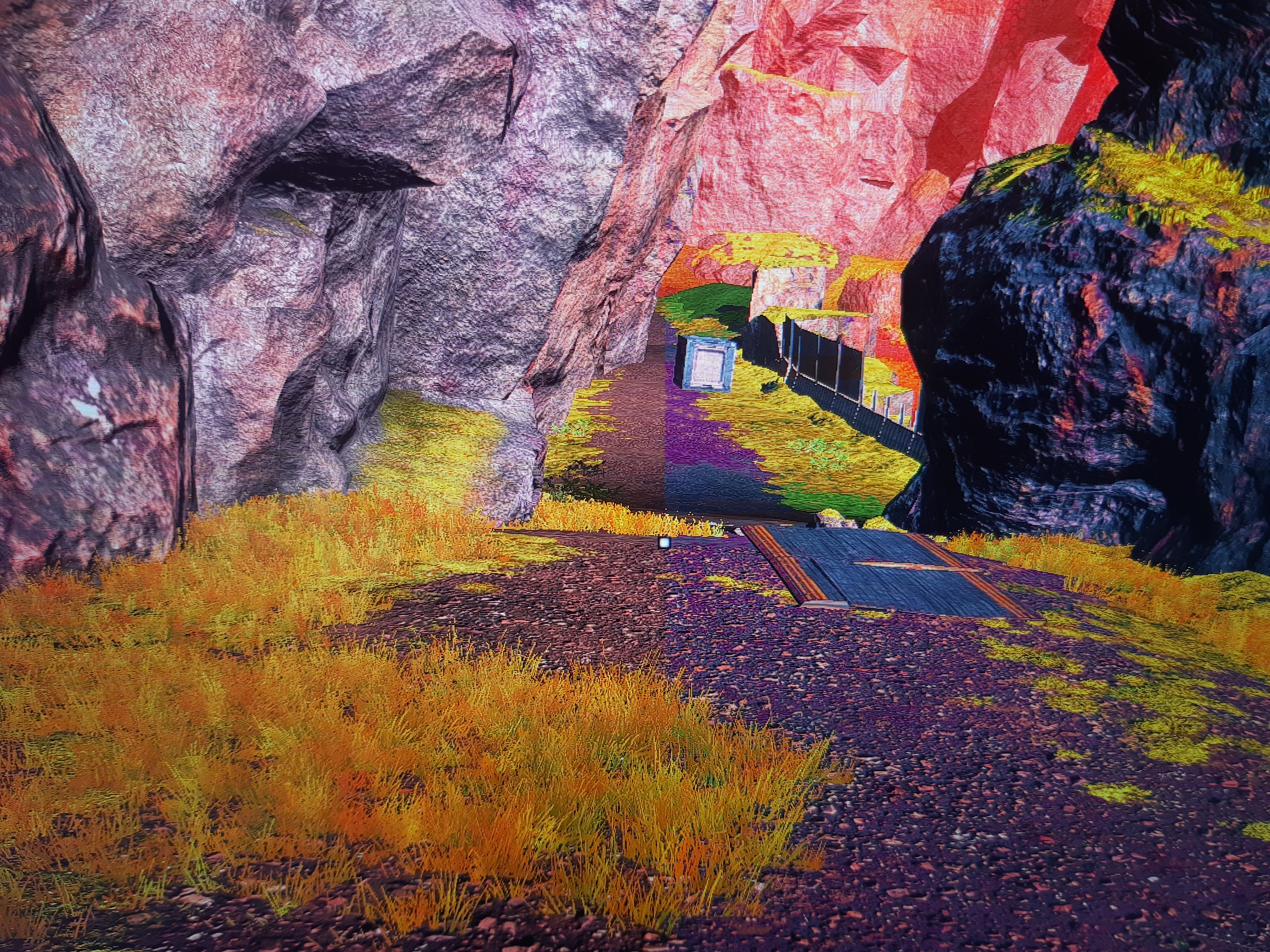

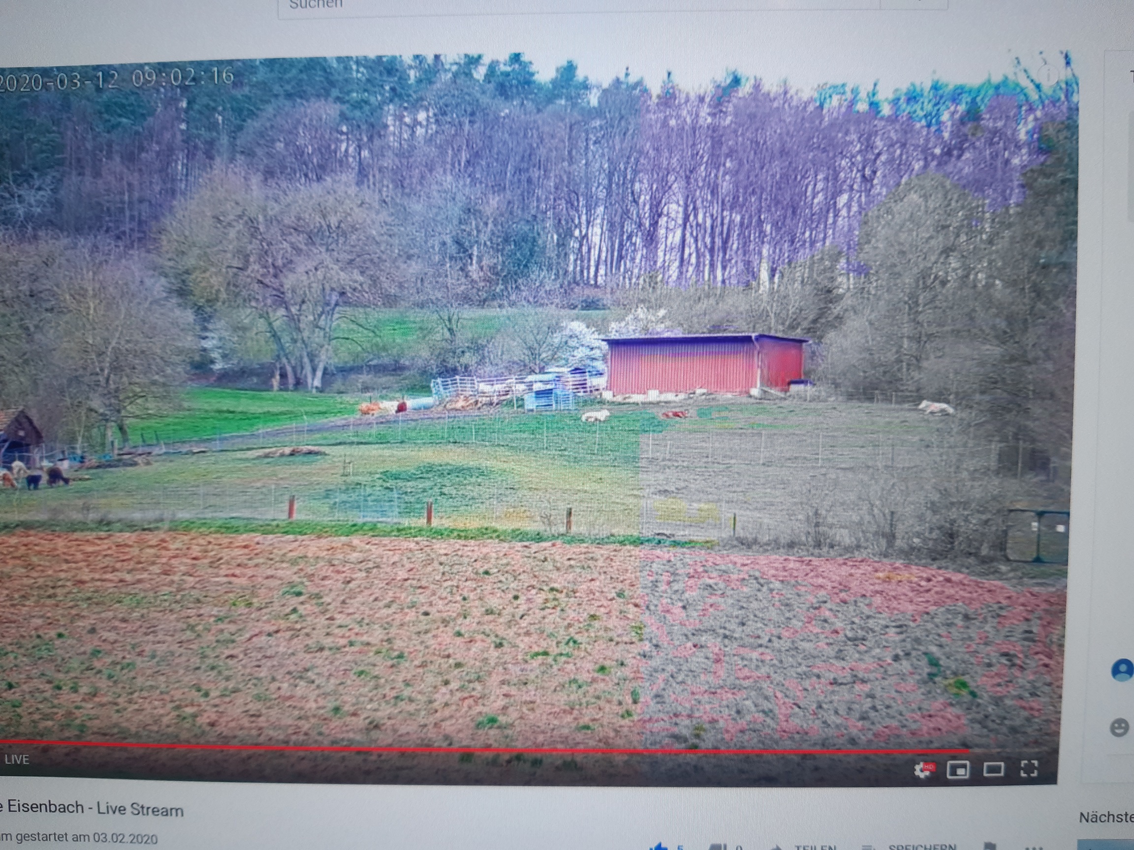

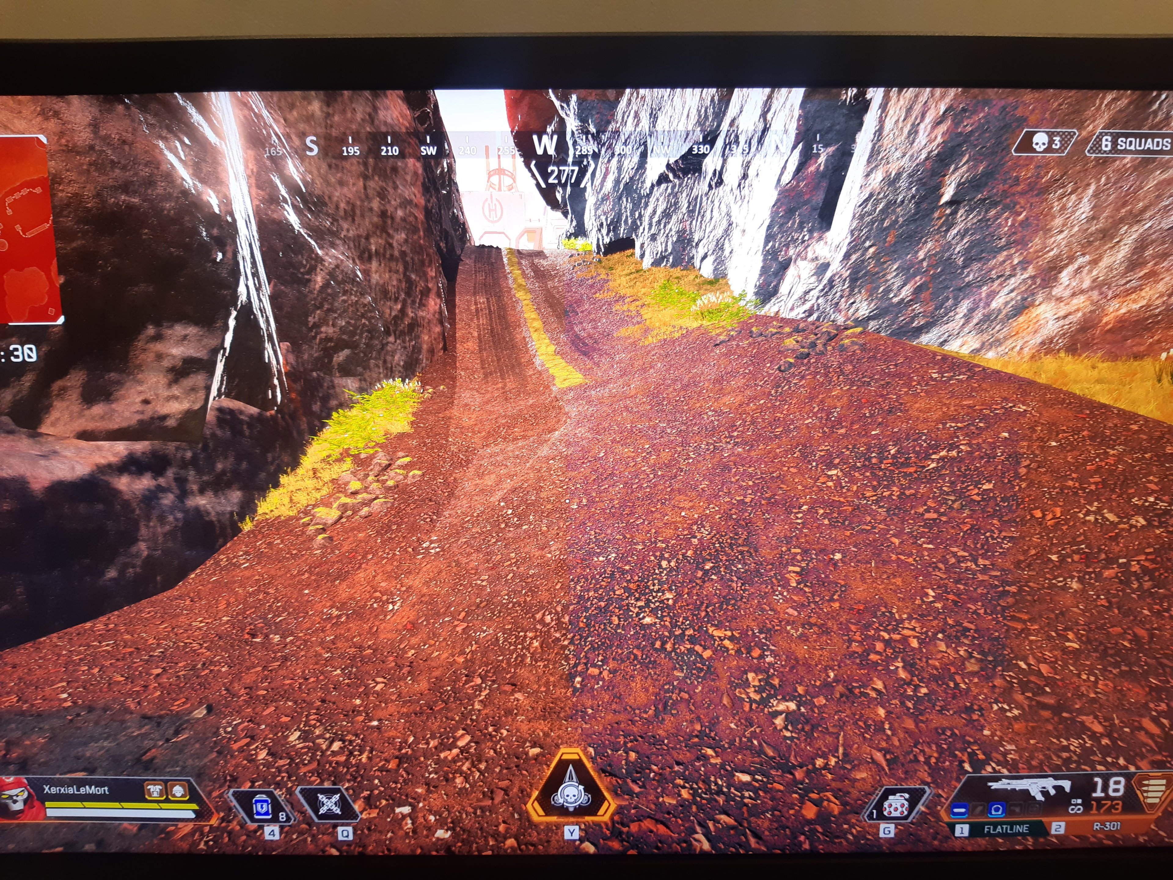

ich habe Probleme mit der Anzeige auf meinem neuen XG27UQ bei 4k 144hz. Und zwar wird bei bestimmten Situationen die hälfte vom Bildschirm mit einem Lila schleier überzogen. Ich habe mal Bilder angehängt. Natürlich habe ich gleich ASUS angeschrieben und die haben mir sofort einen Austauschmonitor zugesendet (positiv überrascht). Der hat das gleiche Problem, toll.
Hat jemand zufällig einen neuen XG27UQ oder kann mir sagen ob er das schon einmal gesehen hat? Ich habe schon sämtliche DP-Kabel getestet, daran liegts nicht. Am Treiber liegts nicht. Aber beim testen verschiedener PC´s ist mir aufgefallen das es bei einem zu funktionieren scheint:
Nvidia Geforce RTX 2080 Ti - Fehlerhafte Anzeige
Notebook Geforce RTX 2080 Max-Q - Fehlerhafte Anzeige
Nvidia Geforce RTX 2080 - Scheint in Ordnung
Keine Ahnung, jemand eine idee?

Nach deinen Tests kann ich mir nur das Panel als Problem vorstellen, bzw. die Technik dahinter die das Bild verarbeitet.
Ich hab vermutet es liegt vielleicht an der DSC Technik, ist der erste monitor der die Technik nutzt. Weil wenn ich auf 120hz stelle gehts, aber das ist ja nicht zielführend.
Ein DP 1.4-Kabel schafft meines Wissens nur 4k mit 120 Hz (wenn auch noch 10bit Farbtiefe mit im Spiel ist). Beim Acer CP3271KP muss im 4k 144Hz-Modus mit Port-Bonding über 2x DP1.4-Kabel gearbeitet werden. Beim Asus finde ich dazu nichts im Manual.
Edit: Der Asus arbeitet mit DSC (Kompression), wie du schon richtig gesagt hast, um die 4k mit 144Hz über ein DP1.4-Kabel zu erreichen:
*Um 3840x2160@144Hz mit DSC zu aktivieren, verwenden Sie bitte GTX20xx oder AMD 5700 Grafikkarten oder höher. Wenn die DSC Funktion nicht aktiviert werden kann, wenden Sie sich an den GPU/Hardware-Hersteller, um eine detaillierte Beschreibung zu erhalten.
Eben mal noch bisschen getestet und benutzerdefinierte Auflösungen erstellt. Bis 138hz ist noch alles gut von 139-144hz gibts Probleme. Alles sehr merkwürdig?!
