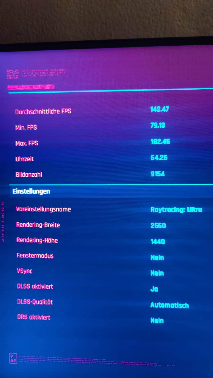

Naja wer arbeitet darf sich ja auch mal was leisten :rolleyes: Immerhin habe ich bei Cyberpunk genug FPS :D
