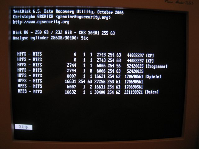

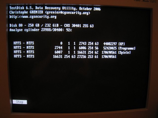

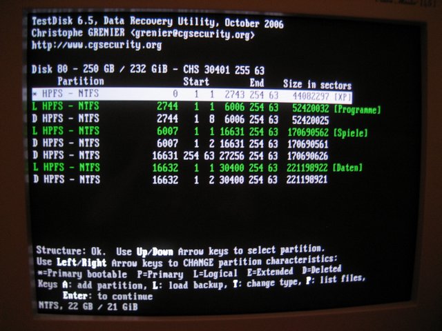

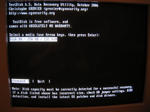

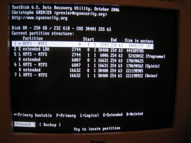

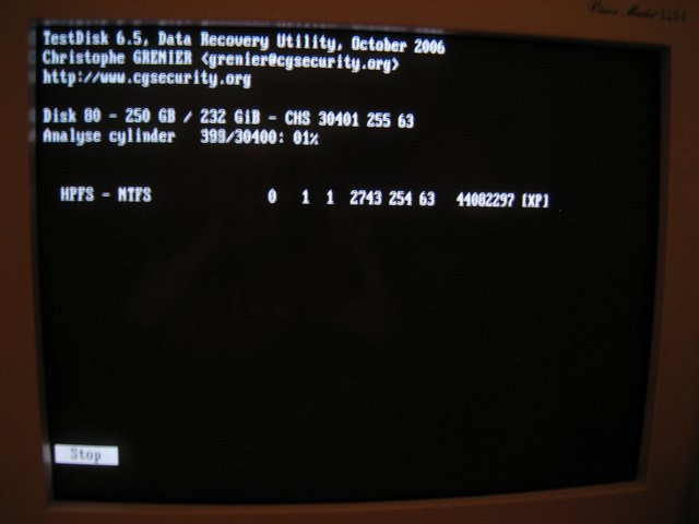

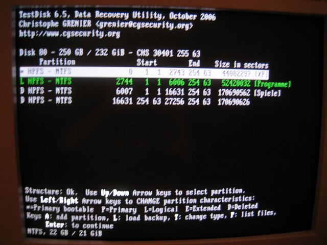

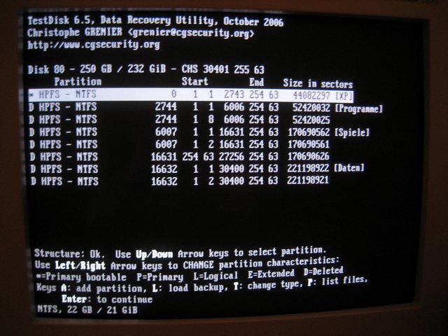

Ich habe nun den Tipp mit Testdisk ausprobiert und bin mir nun etwas unsicher wie ich weiter vorgehen soll. Testdisk zeigt mir die HDD an und auch die Partitionen nur habe ich auch Markierungen in der Übersicht die unten mit Deleted beschrieben sind. Die MBR habe ich mal neu schreiben lassen, hat aber nichts gebracht.
Die Bilder sind leider fotografiert, da DOS.

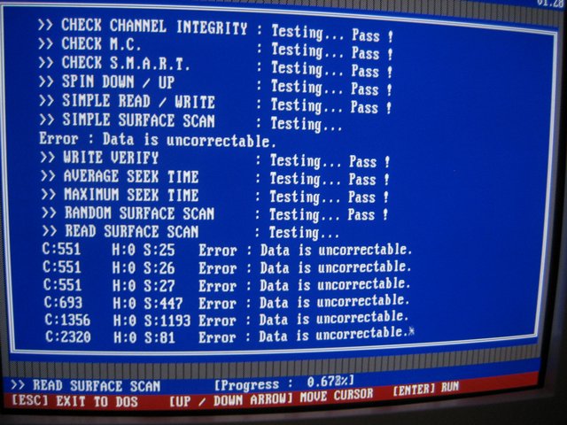

Das 1. Bild zeigt die Analyse mit dem Hutil von Samsung.

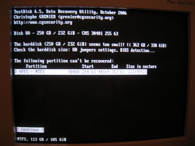

Der Rest ist in der Reihenfolge wie ich das Programm benutzt habe. An der Stelle wo diese grünen Einfärbungen sind, waren das die einzigsten Einstellungen (logisch, deleted usw.) die möglich waren. Auf dem einen steht das die HDD zu klein sei und 363GB richtig wären, kann ja bei einer Samsung SP2504C ja nicht stimmen.
Wie gehe ich da nun weiter vor?
Vielleicht hat ja noch jemand einen Tipp für Knoppix (s. Link).

Deine Partitionstabelle zeigt in Testdisk soweit keinen Fehler.
Auch der Bootsektor wird als gültig angezeigt.
Vielleicht könntest du in Testdisk deine wichtigen Daten kopieren.
Markiere mal deine erste Partition (Startpartition und System) in Testdisk und drücke p ob deine Daten oder eine Fehlermeldung angezeigt wird.
