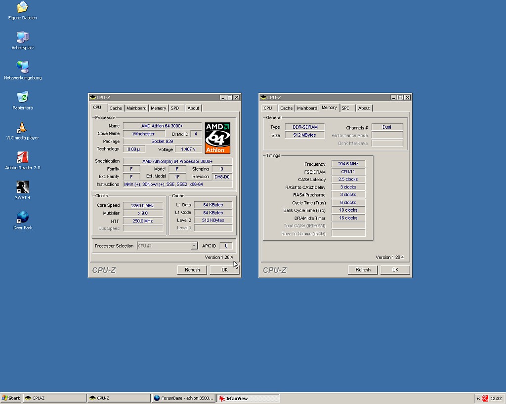

dein problem mit der zu langsamen 3-D leistung liegt an der zu niedrigen AGP Frequenz, die sollte fest auf 66MHz gestellt werden. Du solltest das mal ausprobieren:
CPU Multi: 9x-11x (Teste erst einmal mit 10x)
Spannungen: erst einmal alle auf AUTO (erst bei freezes usw. in kleinen schritten erhöhen)
AGP Frequenz: 66MHz
HT Frequenz: 600MHz
FSB: langsam in max. 5MHz schritten erhöhen, anfang bei 220MHz (2200MHz) - 260MHz (2600MHz)
RAM: DDR333
Timings auf 2.5 3 3 8 / ohne 1T Command und Bank Interleave auf AUTO
durch die Übertaktung der CPU steigt die RAM frequenz zB. bei 250MHz auf 205MHz!
für gute Kühlung im Gehäuse sorgen und Temps. im auge behalten (sollten am besten immer unter 50°C bleiben)!
solltest du so zB. 2,5 oder 2,6GHz erreicht haben, kann man vorsichtig mit dem feintuning anfangen (Timings herabsetzen evtl. HTT erhöhen...)

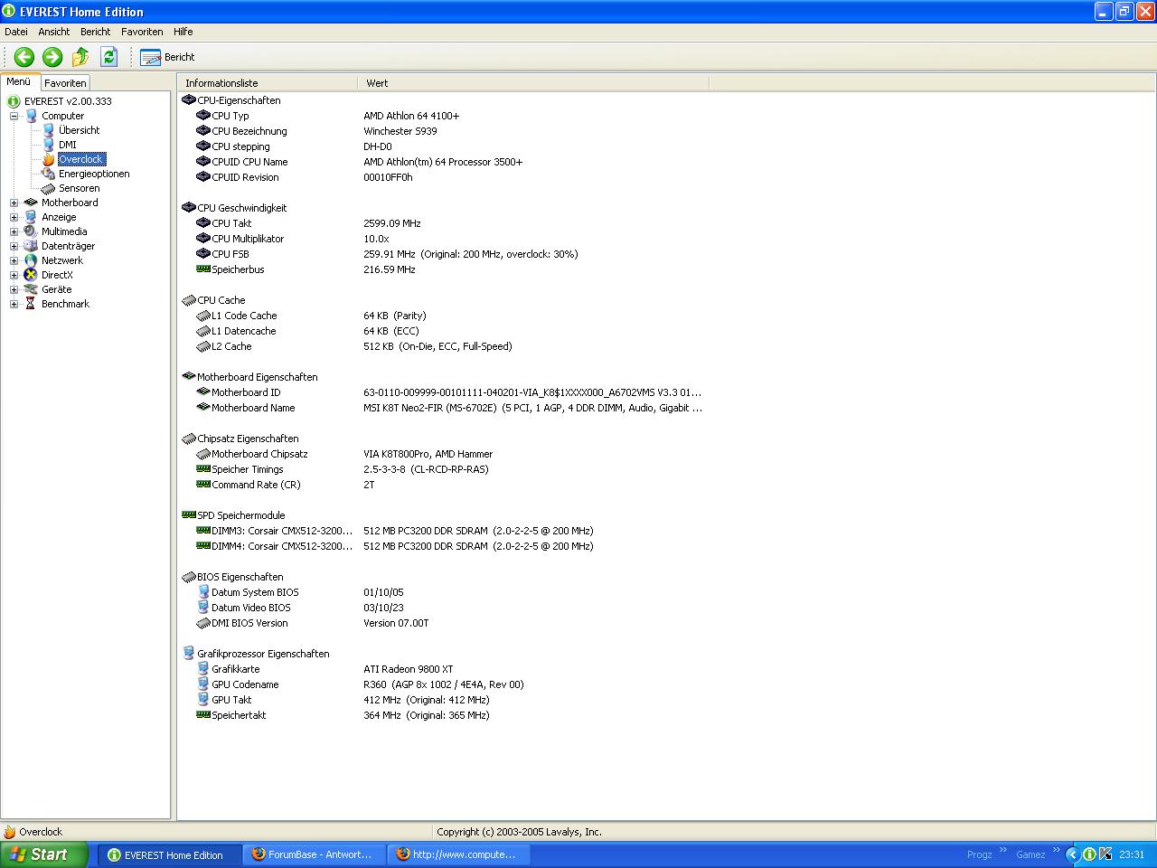

Hier was ich rausgeholt habe
sag wenn ich noch was umstellen kann
gruss

toxelchen schrieb:
Hi
ok werde es aus stellen.
gruss
Sehr gutes ergebniss! :daumen:
das wichtigste bevor jetzt evtl. Timings o.ä schärfer eingestellt werden ist, ob das system jetzt absolut stabil läuft, also aufwändige Games, Benchmarks, Prime usw. auch nach stunden nicht abstürtzen, sonst war das tolle ergebniss nämlich nur für Screenshots gut :D
Läuft es stabil würde ich die Memory Timings auf jeden fall runterregeln, von CL 2.5 3 3 8 zB. auf 2.5 3 3 6 und dann 2.5 3 2 6 usw., mit erhöhen der Speicherspannung bis max. ~2,8V könnten evtl. CL 2.5 2 2 6 oder noch niedriger drinne sein, mom. läuft der RAM ja immerhin mit DDR433.
Mit welcher Spannung läuft übrigens die CPU?

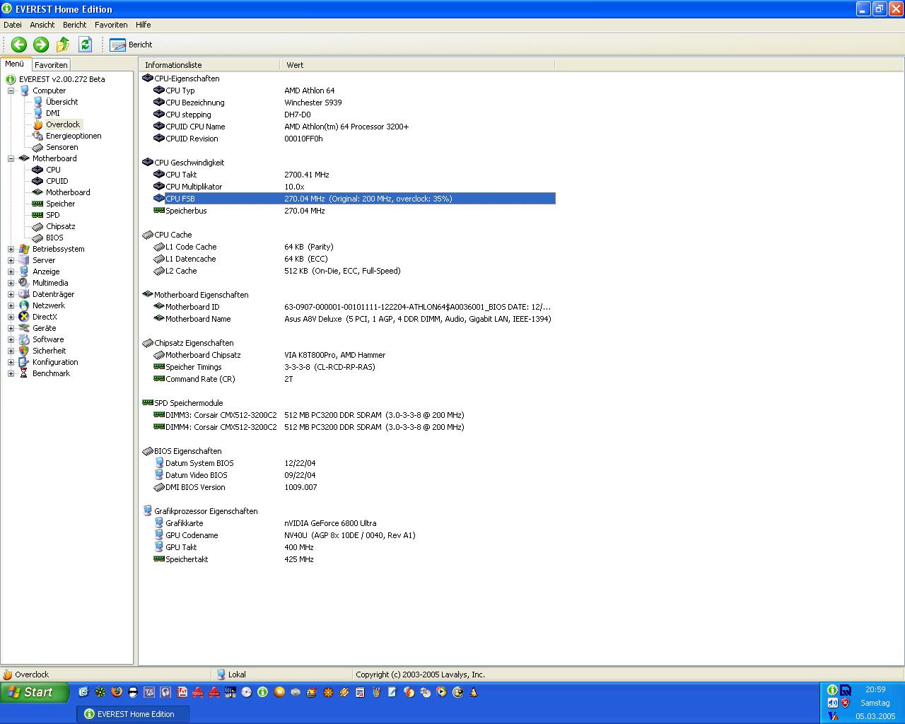

so noch ein bild im anhang und wie kannst du dir diesen takt erklären?
is von einem kumpel takt freak ohne WK.
Jede CPU geht anders und auch das Board ist ein anderes, nur die 270MHz FSB müssen ersteinmal 24h BurnIn aushalten :p
