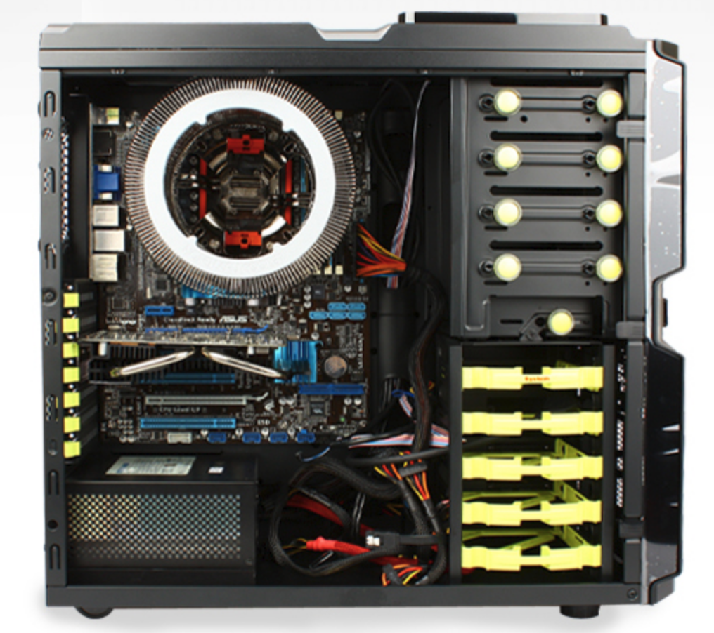

Bildschirmfoto 2019-01-24 um 00.17.37.png Bildschirmfoto 2019-01-24 um 00.20.06.png
mächtiger kühler, also lieber vorher schauen, ob genug platz ist im case ;)
