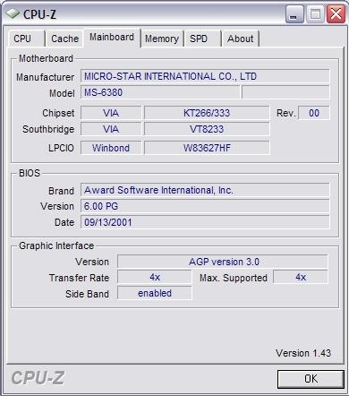

Es geht um einen älteren Scaleo-PC von Fujitsu Siemens (CPUZ-Screens siehe Anhang).

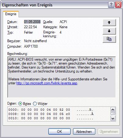

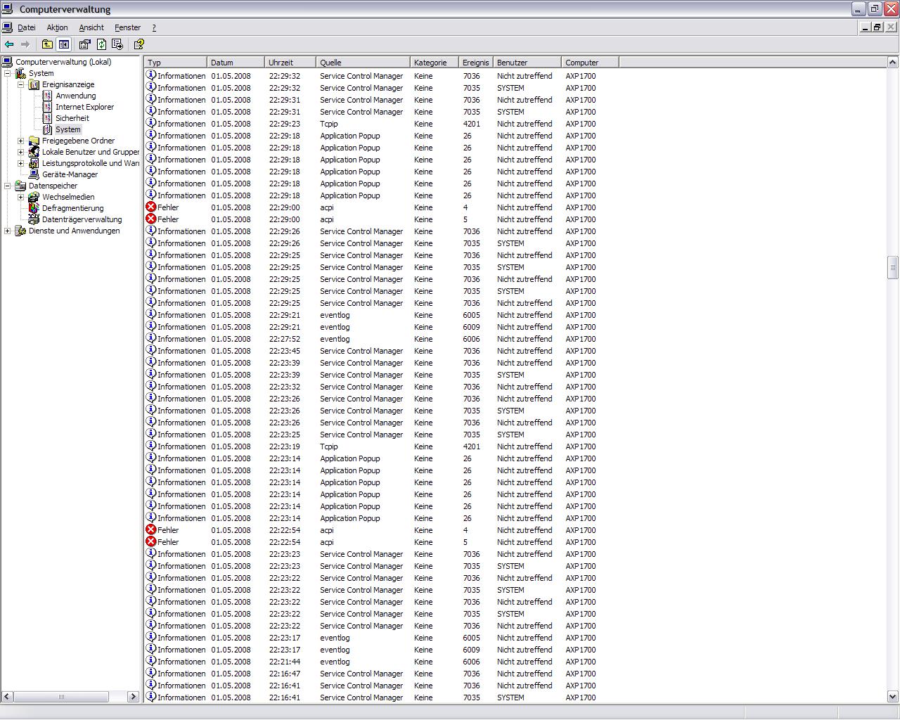

Auch in der Ereignisanzeige steht für jeden Windows-Startvorgang drin, das zwei Fehler aufgetreten sind, und zwar immer die selben (siehe angehängte Bilder).
Das BIOS scheint sich mit dem Betriebssystem beim booten zu streiten. Auf der MS-Seite ist das Problem nicht unbekannt, laut MS gehören die Adressen 0x70 - 0x71 zum ROM, und ein BIOS-Update wird empfohlen.

Also habe ich versucht, ACPI "auszuschalten", also im Gerätemanager den ACPI-xxxx-PC-Treiber deinstalliert und auf "Standard-PC" gesetzt. Nun funktioniert alles einwandfrei, auch keine Fehler im Log beim booten etc., nur leider kann sich ja ohne ACPI der PC nicht selbstständig ausschalten :D
