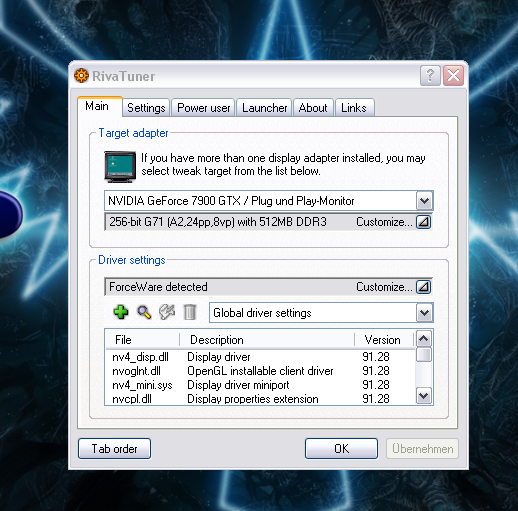

Das dürfte theoretisch nur im 2D-Modus so sein, wenn du eine grafikintensive Anwendung oder ein Spiel startet, wird der Takt automatisch erhöht. Um dies zu Testen, kannst du den RivaTuner verwenden und dir die Taktraten während einer Spiels aufzeichnen lassen. Dabei siehst du dann auch, wie hoch die Temperaturen gehen, falls du die Karte weiter übertakten willst.

ich hab mir jetzt den RivaTuner besorgt aber ich habe leider keine ahnung wie ich damit die temps bzw cores aufzeichne könnte mir das bitte jemand erklären ?
wäre euch sehr dankbar
@Pepe86: einfach öffnen, dann legt Rivatuner eine database an. Dann auf das "obere" customize klicken, danach aufs Lupensymbol und fertig :D
siehe screenshots
Mfg

Danke für eure antworten, ihr habt mitr echt weitergeholfen. Ich war schon besorgt, dass meine kartre nicht die volle leistung bringt.
Das mit dem RivaTuner hat dank der erklärung auch wunderbar funktioniert.
