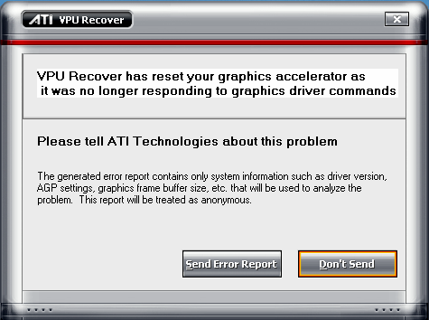

ok, es geht teilweise, manchmal ne stunde ohne unterbrechung, dann wieder ins Windows mit folgender Fehlermeldung, kann damit jemand was anfangen und wie verhindere ich das?? siehe Anhang

ich hab auch eine mobility x700
dieses VPU Recover hat auch einen Sinn!
mal davon abgesehen, das man dies auch im Treibermenü, zumindest im ControlPanel, abschalten kann,
ABER
es setzt die Grafikkarte erst zurück, wenn diese überhitzt
Also Druckluftspray (aber vorsicht vor dem Eis was oft mit raus kommt) gekauft und damit den Schleppi ausgepustet
oder was viel besser und billiger ist, einfach einen kleinen Komprossor kaufen (ca15 Euro bei ebay) und dann noch eine Druckluftpistole (Baumarkt ca. 5 Euro) und man hat immer Druckluft, garantiert ohne Eis
aber dran denken, in dieser Preisklasse haben die Kompressoren keinen Lufttank, können also nur über die LEitung druck aufbauen, der dann stoßweise abgegeben werden ´muss, deshalb lieber einen mit Manometer kaufen,
son Schlauch hält auch nur begrenzten Druck ;)
andere Möglichkeit, Graka zumindest im Sommer mit dem ATI Tool undervolten bzw untertakten
ich habe damit bisher keine Probleme, und habe mein leppi schon ein Jahr
