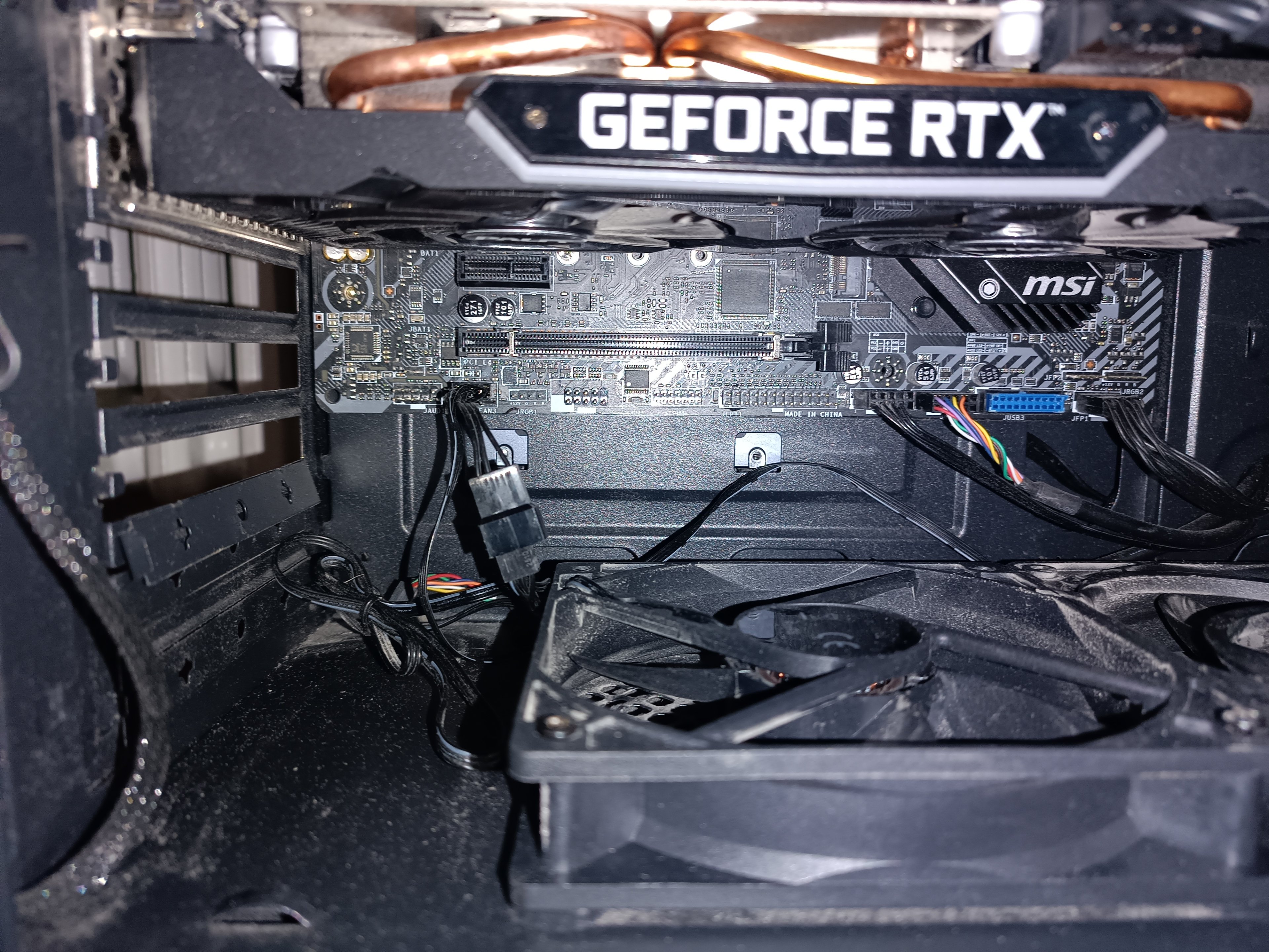

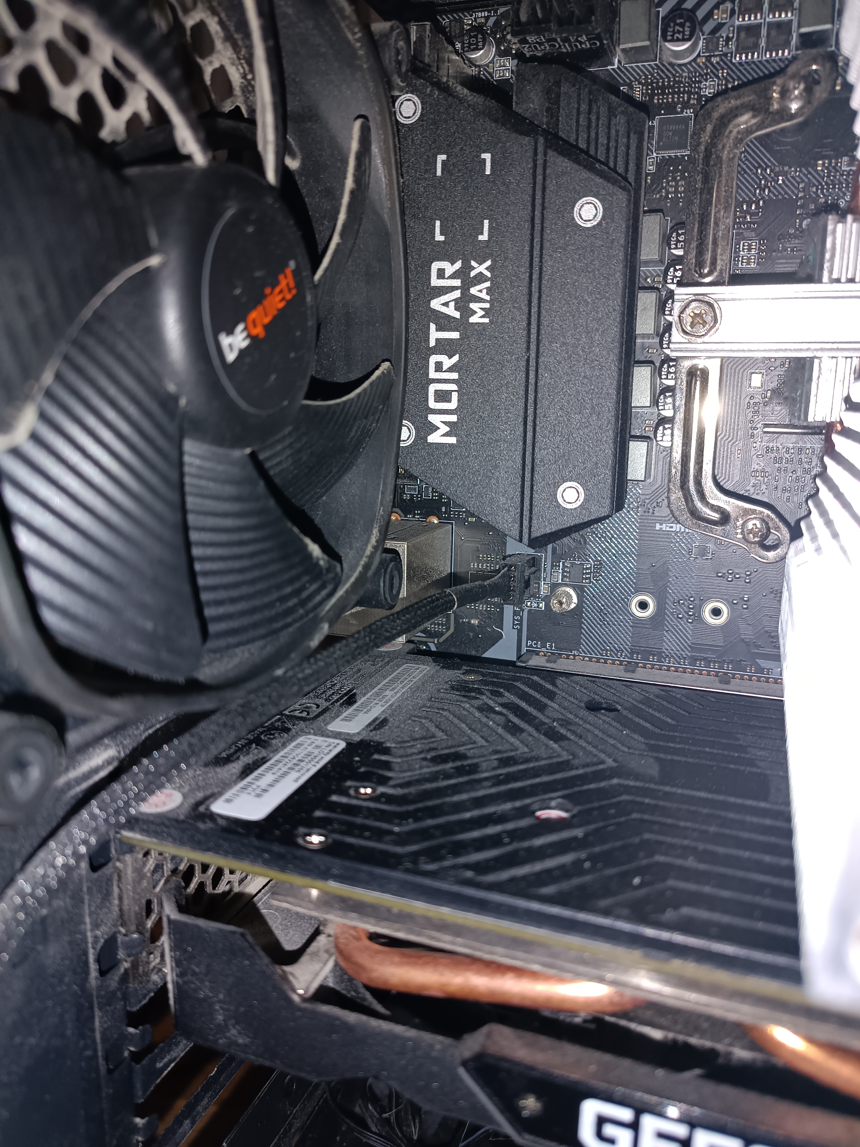

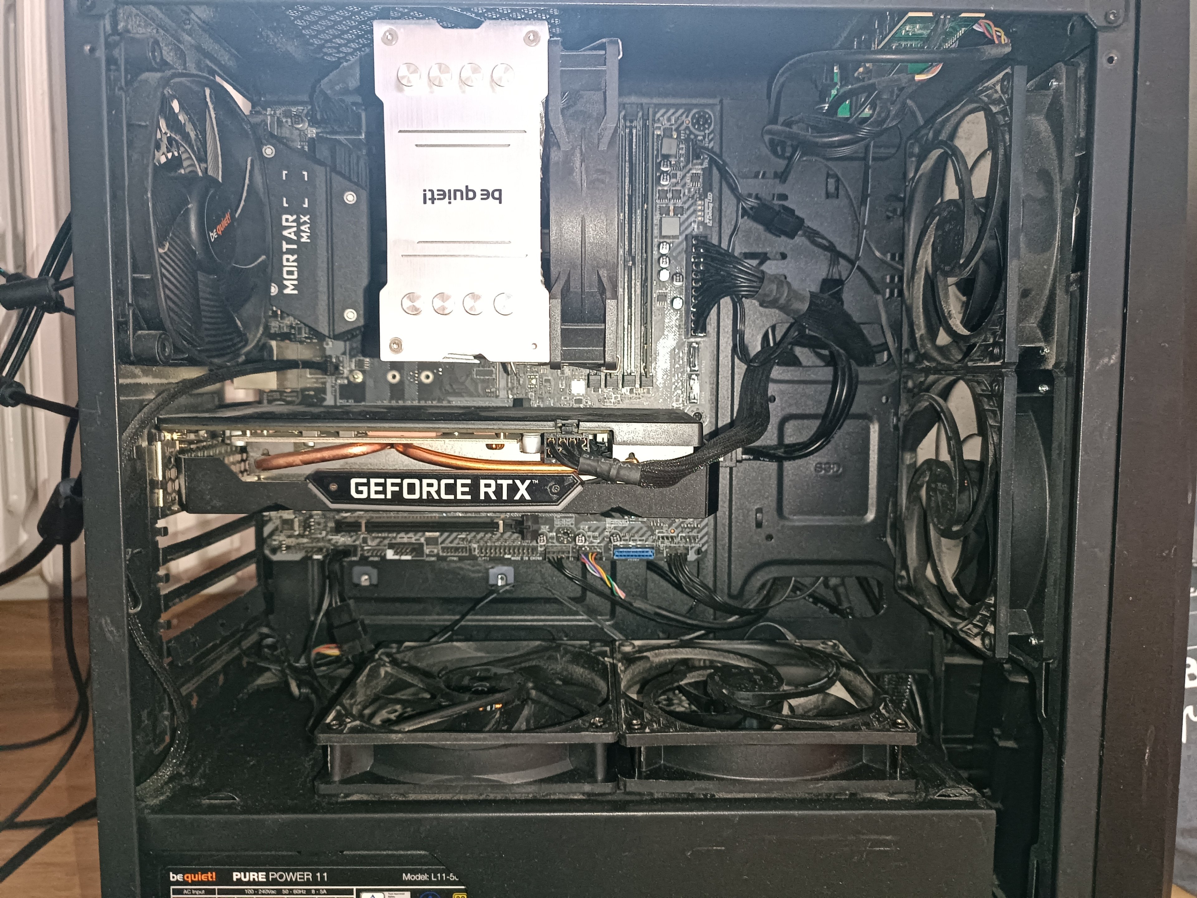

Vielleicht erkennt der Fachmann deinen Fehler, wenn ein paar Bilder vom Innenleben des PC machst.
muss ihn Mal putzen :')

Dein Mainboard ist nicht richtig an allen Positionen mit Distanzbolzen mit dem Gehäuse verschraubt.
Dein Front-Audio Stecker ist unbelegt, Kabel abgezogen.
Wenn man diese Slot-Blech Abdeckungen herausbricht, muss man aufpassen, dass man damit nicht das Mainboard zerkratzt, oder SMD Komponenten abbricht, weil die, wenn nach innen umgebogen, über das Mainboard schabt. Dort nochmal genau schauen, ob etwas passiert ist.
Auch beim Einsetzen einer Karte könnte man mit dem Slotblech der Karte dort beim Audiochip links unten, SMD Komponenten abkratzen.

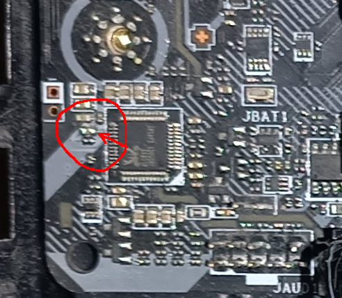

Diese Stelle dort schaut defekt aus, ist der kleine SMD Widerstand an der Stelle (oder Kondensator) noch drauf?
Hi, danke, ich hatte den Audiostecker ausgesteckt und vergessen wieder einzustecken. Hat jetzt leider auch nichts geändert. Kann gut sein, dass ich beim Ummontieren irgendwas auf dem Mainboard erwischt habe, kann recht ungeschickt sein.
Dass das Mainboard nicht überall festgeschraubt ist, wundert mich auch, hab aber leider die nötigen schrauben nicht bei mir momentan.
ah das letzte wurde am handy nicht angezeigt. da ist jetzt der wlan adapter drüber, ich schau nachher mal nach
