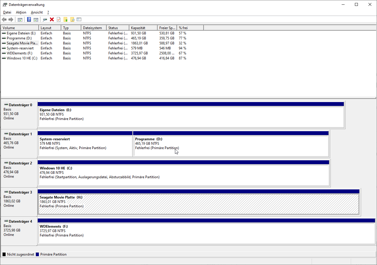

edit: Hab grad in der Datenträgerverwaltung gesehen dass dort alles schick aussieht:

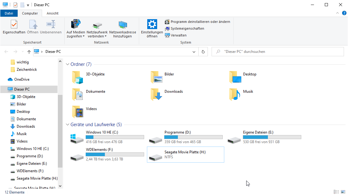

Aber auf dem Arbeitsplatz wie gehabt:
und kein Zugriff
Post 24 hast du gelesen aber nicht verstanden? Schick sehen die Screens aus die du im 24 siehst und vorzugsweise der im Uefi Modus.

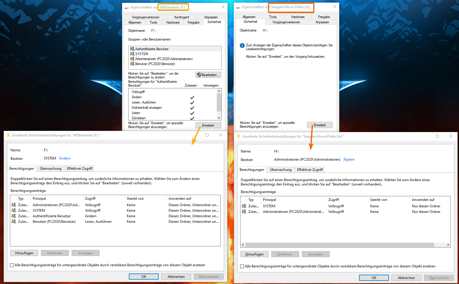

Anscheinend lag es an fehlenden Benutzer(rechten?).
Hatte ganz am Anfang, bevor ich hier n Thread aufmachte, n Artikel gelesen https://www.easeus.de/speichermedie...ht-zugegriffen-werden-zugriff-verweigert.html
Aber das meiste davon konnt ich wegen Zugriffverweigerung nicht machen, z.B. wurde mir gar nicht der Sicherheitstab bei Eigenschaften angezeigt. Und der Rest brachte nichts.
Jetzt bin ich den Punkt (Lösung 3. Fehler in Windows Explorer beheben) nochmal durchgegangen da der Sicherheitstab nach chkdsk wieder da war.
Sah dann so aus (als Vergleich die WD Elements, sonst hätte ich nicht gewußt wie es normal aussehen soll):
Da fehlt rechts ja was. Das hab ich nach Prinzip 'mal-rumprobieren' nachgetragen und nu kann ich auf die Platte zugreifen. 😁

Zusammenfassend hat chkdsk und Benutzerrechte hinzufügen gereicht. Ne Sache von 2 Minuten.
