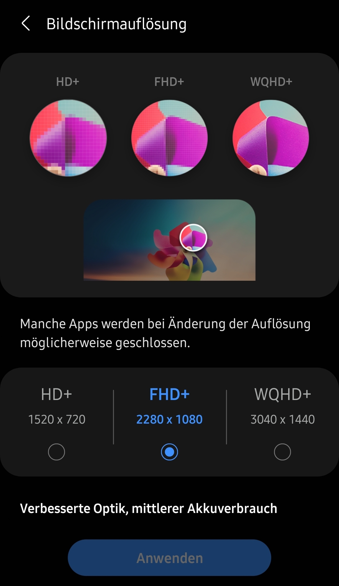

Ja okay, über Einstellungen/Anzeige/Bildschirmauflösung kann man schon die Auflösung ändern, wenn es die Einstellmöglichkeit bei dem Tablet gib.
Das hatte ich jetzt nicht mit bedacht, dass es die Möglichkeit gibt.
Bei meinem Note 10 geht es.

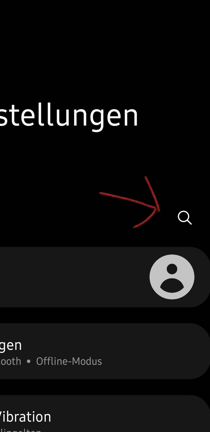

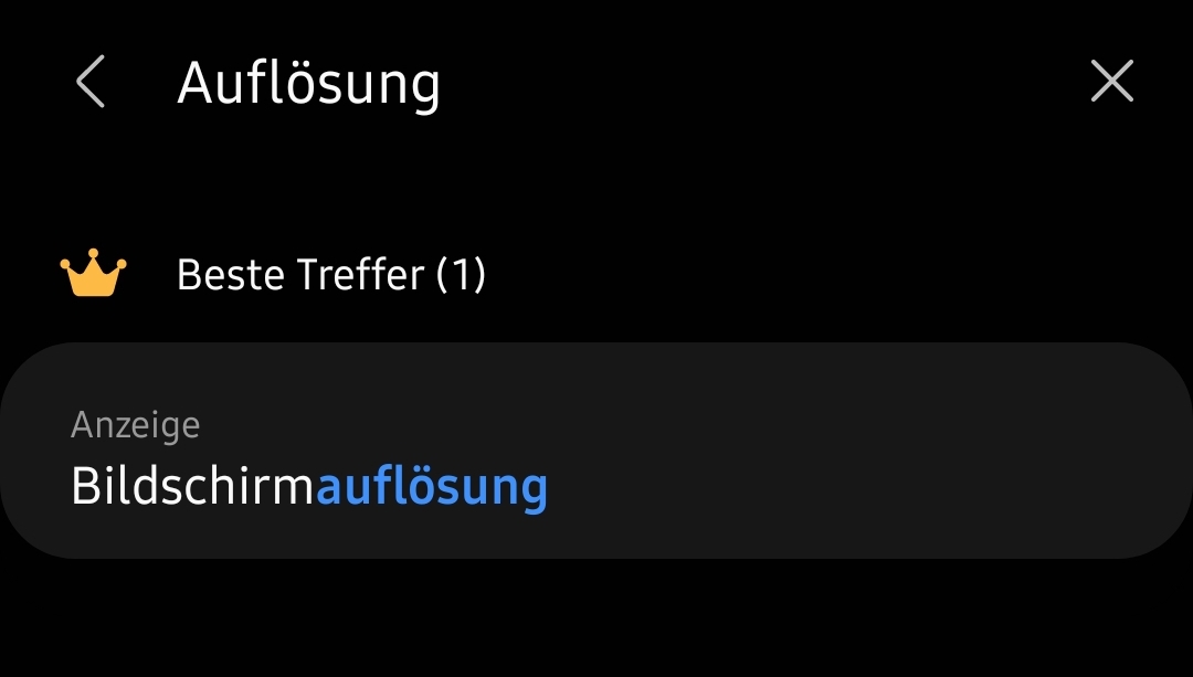

Kleiner Tipp, da braucht nicht unbedingt Google fragen.
Einfach Einstellungen öffnen und oben rechts auf die Lupe klicken, also die Suchfunktion nutzen.
Da einfach Auflösung eingeben, und wenn es bei dem Tablet geht, wird dir da gleich der Menüpunkt angezeigt
Reaktionen: JohnStorm
Das Ergebnis in diesem Fall: "Keine Ergebnisse" ;)
Was auch nicht wundert, wenn die Einstellungssoftware das eben nicht vorsieht. Also ehe ein nicht versierter Nutzer sich "totsucht" oder denkt sein Goldstück sei kaputt, Vorsicht mit Beispielen von anderen Geräten.
Deswegen steht in meinem Text auch, dass es erscheint, wenn es die Funktion bei dem Tablet gibt 😉
Hab ja das extra mit dazu geschrieben, denn die Funktion gibt es nicht bei jedem Gerät
Bei Smartphones mit übertriebener nativer Auflösung ja, weil man gemerkt hat, dass das einfach nur unnötig Akku kostet. :)
