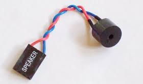

gibt keinen "piep" beim starten
Den gibt es auch nur, wenn so ein Speaker (siehe Bild) verbaut ist.

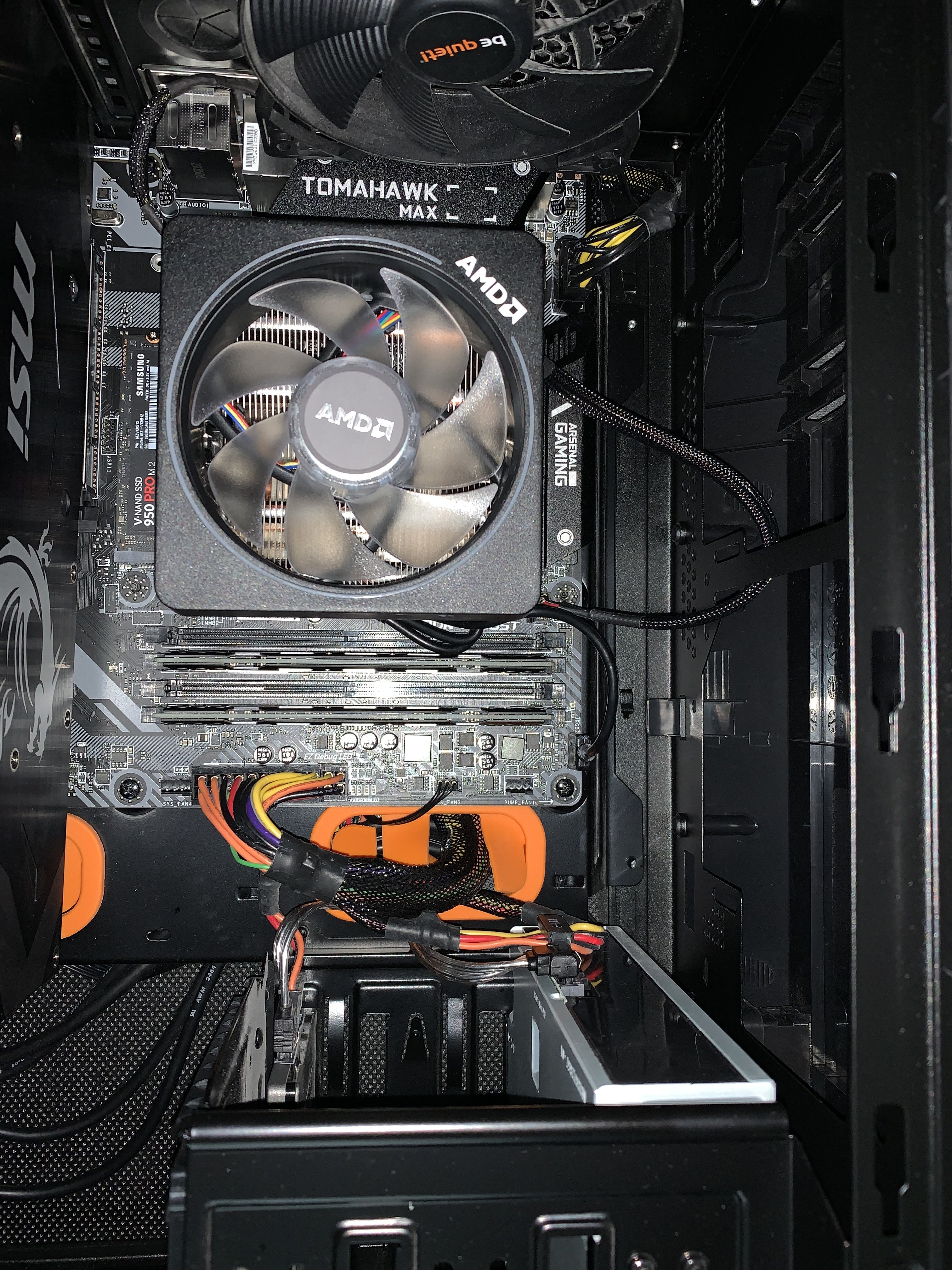

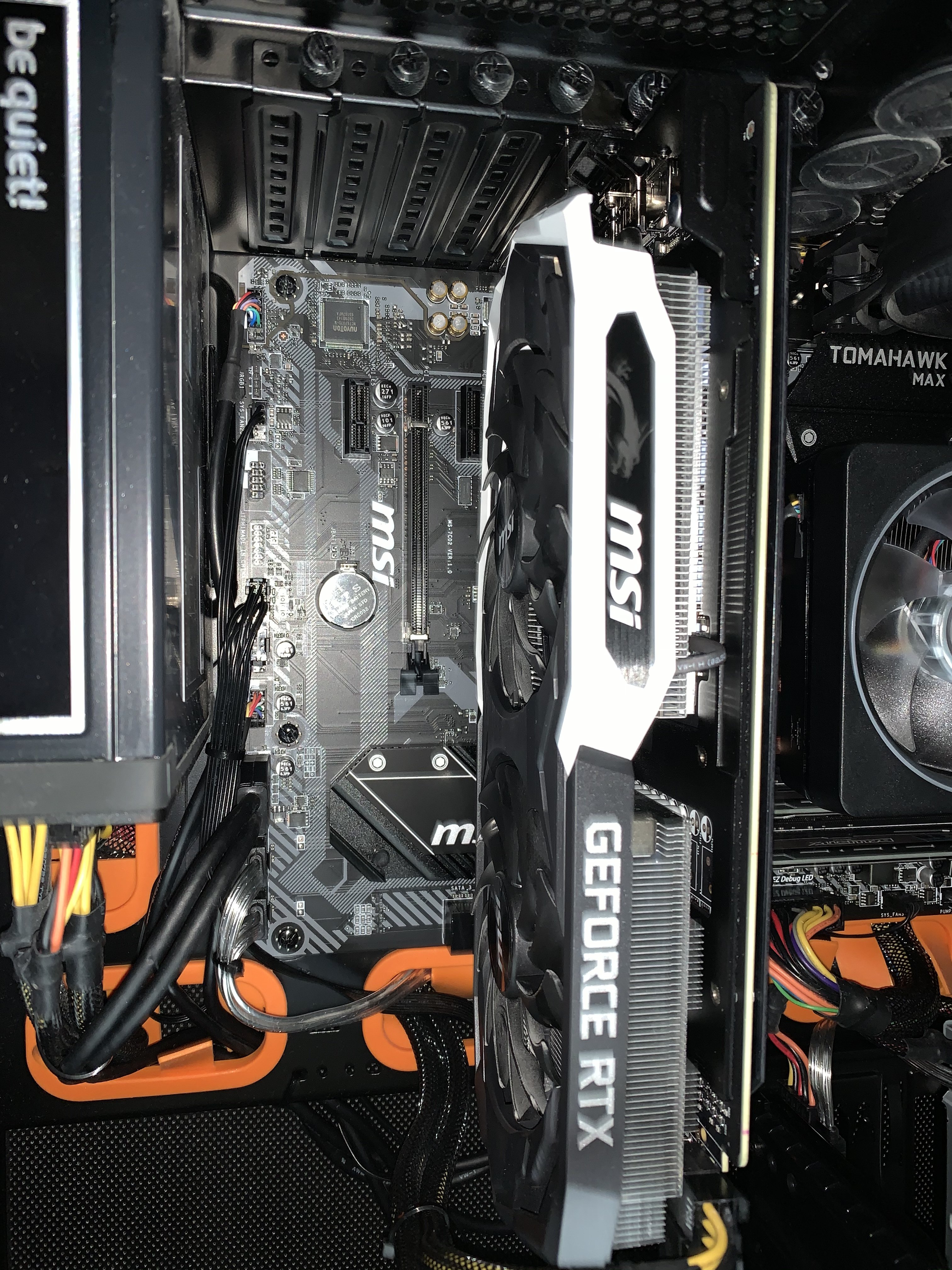

Hier ein kurzes Video vom Rechner nach dem ich den Powerbutton gedrückt habe. Alle Lüfter laufen auf max., alle LEDs leuchten (rechts neben dem MB Stromstecker leuchtet ein rotes Lämpchen mit Bezeichnung CPU, ist es normal das es rot leuchtet?), aber mehr passiert nix. Kann ich euch noch irgendwas abfotografieren?

Diese Abstandhalter dürfen nur dort gesetzt sein, wo auch Bohrungen im Board sind, da es sonst am Board zu einem Kurzschluss kommt.
Gab es beim Einbau der Komponenten irgendwelche Probleme?
Nimm alles noch einmal auseinander und baue es sorgfältig noch einmal zusammen.
Du könntest auch noch versuchen, das aktuellste BIOS per USB BIOS Flashback aufzuspielen (siehe Anleitung und Video).
Wenn das zu keinem Ergebnis führt, ist mMn das Board oder die CPU defekt. Das ist zwar ärgerlich, aber es kommt immer wieder mal vor, dass eine Komponente DOA ist.
Ist mir dann doch etwas peinlich, aber ich hab die Fehlerquelle gefunden: diesen Hebel am CPU Sockel hatte ich über sehen. Ich hab den CPU quasi lose draufgesetzt...
Jetzt bootet er und alles funktioniert einwandfrei. Ich hoffe nur, ich hab jetzt noch genug Wärmeleitpaste drauf ;o würdet ihr empfehlen, neue Paste draufzuschmieren?
Reaktionen: RaptorTP
meinen Respekt - wusste gar nicht das sowas überhaupt geht.
Ist auch nix zu sehen auf dem Bild davor.
Die Paste ist ja nicht alt - nur die Frage ob sie noch schön verteilt ist.
Schau mal was die Temps sagen .. obwohl die sowieso hoch sein werden mit dem boxed.
