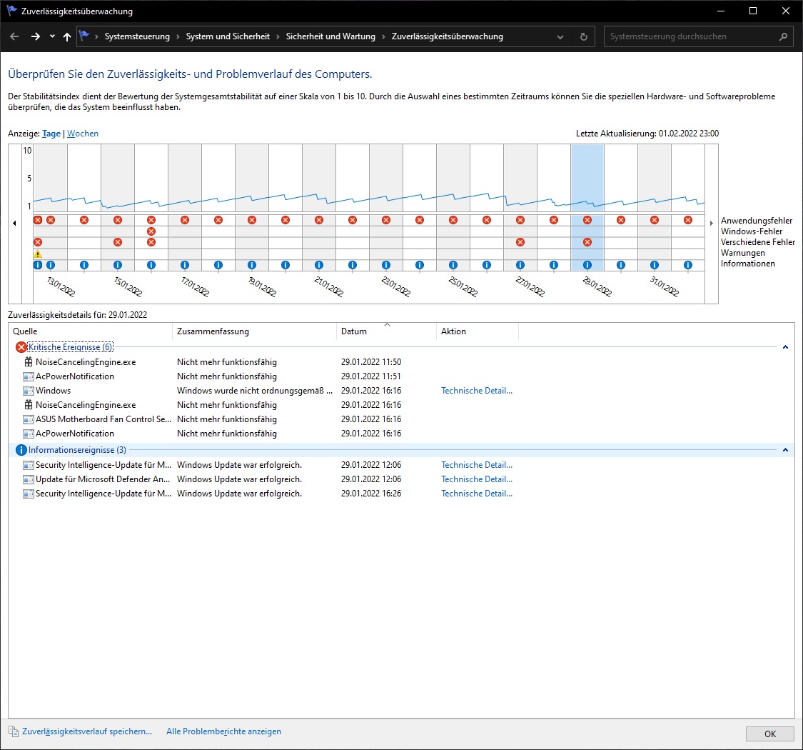

magst du mal ein foto vom Zuverlaessigkeitsverlauf machen?

keine tuning programm oder treiber oder aehnliches im hintergrund. Nvidea geforce experience aber ohne angeschaltetes overlay oder aehnliches.

Zeig mal bitte den 13. und den 16.
Und deinstallier die tools, die gerade probleme machen (noise cancelling engine, asus motherboard fan control)
wenn ich wüsste wie. Finde die datein nicht, ccleaner schon drüber laufen lassen etcpp.
