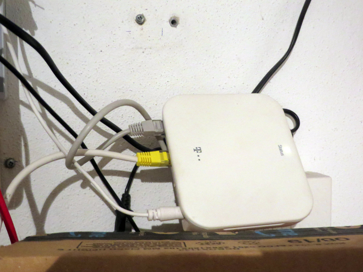

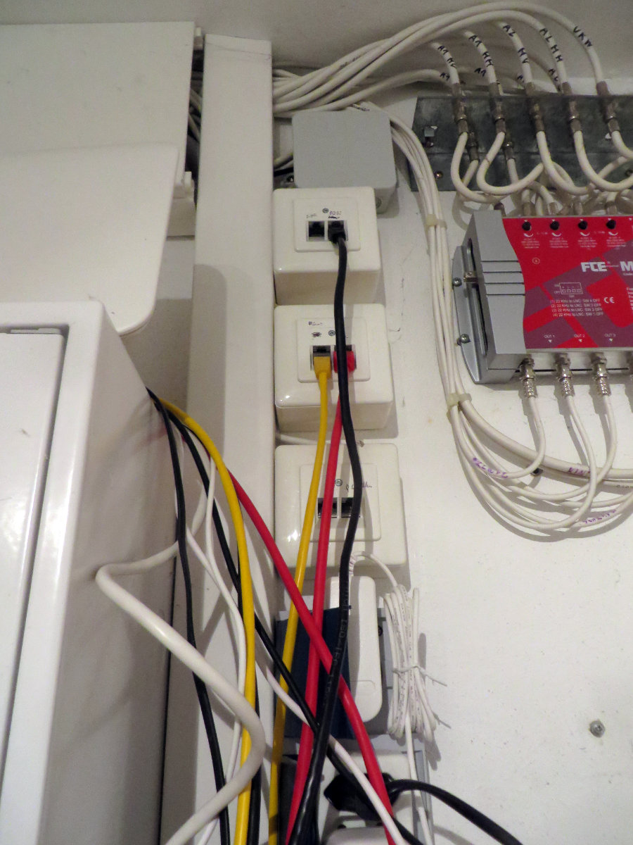

Wie gesagt, es ist nicht unüblich, dass man auch mal eine Dose komplett unbelegt lässt oder zumindest nur einen Port belegt. Stand jetzt hättest du bei einem 8er Switch und 6x für die Dosen + 1x für Uplink zum Router = 7 von 8 Ports am Switch belegt. Am Router selbst hättest du jedoch noch 2/4 frei, weil einer vom Uplink belegt ist und der zweite vom VoIP (das man ja wie gesagt evtl. auch ins EG umziehen könnte, wenn's ne DECT-Basis ist). Du hättest also im Keller 3 Ports frei, beim Umzug der VoIP-Box sogar 4. Das ist nicht weltbewegend aber ausreichend.
Ansonsten wäre der nächste Schritt nach einem 8er Switch nämlich gleich ein Modell mit 16 Ports. Die schlagen dann ab ca 40€ zu Buche, während 8er Switches ab ca 15€ anfangen. Ist nicht die Welt und wenn es das Budget hergibt und du schon Erweiterungen im Hinterkopf hast, kann man den Schritt gehen. Es gibt auch ein paar Exoten mit 12 Ports, aber wenn, dann würde ich gleich auf 16 gehen, weil das eine Standardgröße ist. Als Hersteller würde ich beispielsweise Zyxel empfehlen, wobei es bei banalen 08/15 Switches eigentlich egal ist und erst bei den fortgeschrittenen Modellen (Stichwort: Smart L2 Switch) wirklich zum Tragen kommt.
Nicht zuletzt sind natürlich auch die Platzverhältnisse relevant. Ein 16er Switch ist je nach Bauform entweder ca doppelt so breit oder doppelt so hoch/dick wie ein 8er Switch. Kann ein Problem sein oder auch nicht, das musst du selbst einschätzen.
Hier noch die "wunderschönen" Fotos:
....und nochmals Danke für die weiteren Vorschläge und Ideen :)!
