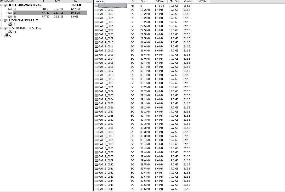

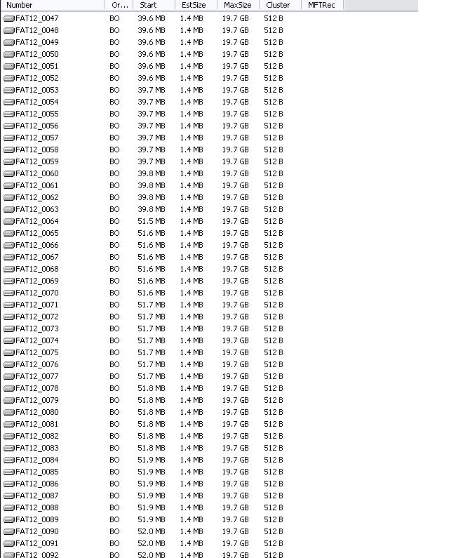

Hi,
hab jetzt recht einige Infos komme aber damit nicht klar.
Sehe nicht alles auf den Bild.
Die Fat12 können auch aus älteren gelöschten und überschriebenen Volumen stammen.
Auch dadurch das der Scanbereich größer ist als die Partition.
Kannst du noch scrollen?
Schaue mal nach Volumen mit Fat32.
Teile es dann mit.
Deine C:-Partition hat 12,7 GB.
Dann wäre der Start bei 12 GB und Size 21 GB.
Beim Festplattenscan werden Volumen (Laufwerkssymbole gelistet) wo man untersuchen muß.
Habe ich in meinen Post weiter oben beschrieben.
Viele Grüße
Fiona

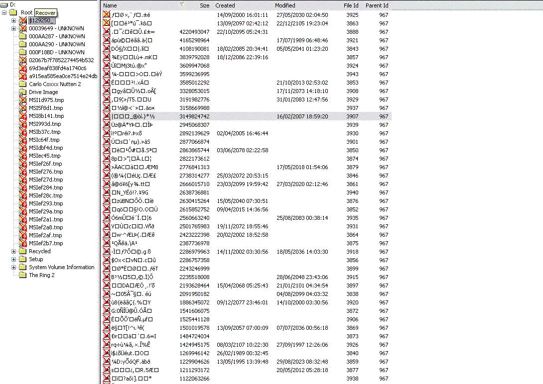

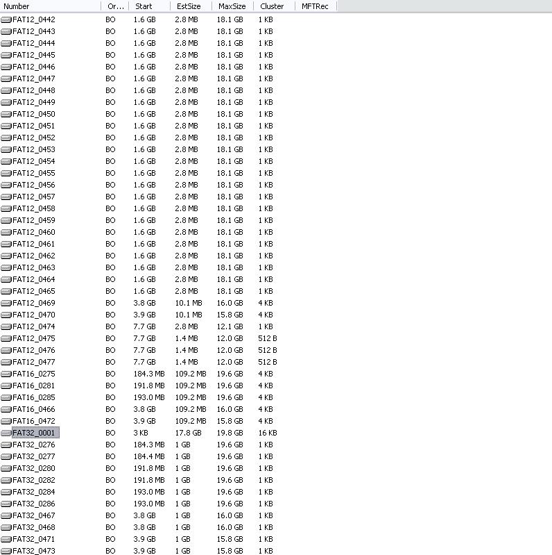

Also das mit FAT 12 geht bis zum dritten ANhang weiter ab da sind einige FAT16 und FAT32 vorhanden
Untersuche bitte mal die Fat32-Volumen.
Geht mit Mausklick.
Zurück kommst du wenn du in der Menüleiste oben links das Festplattensymbol anklickst.
Dann kannst du das nächste Volumen wählen.
Vorteil hierbei ist, du scannst nicht die versehentlich formatierte Partition.
Viele Grüße
Fiona
