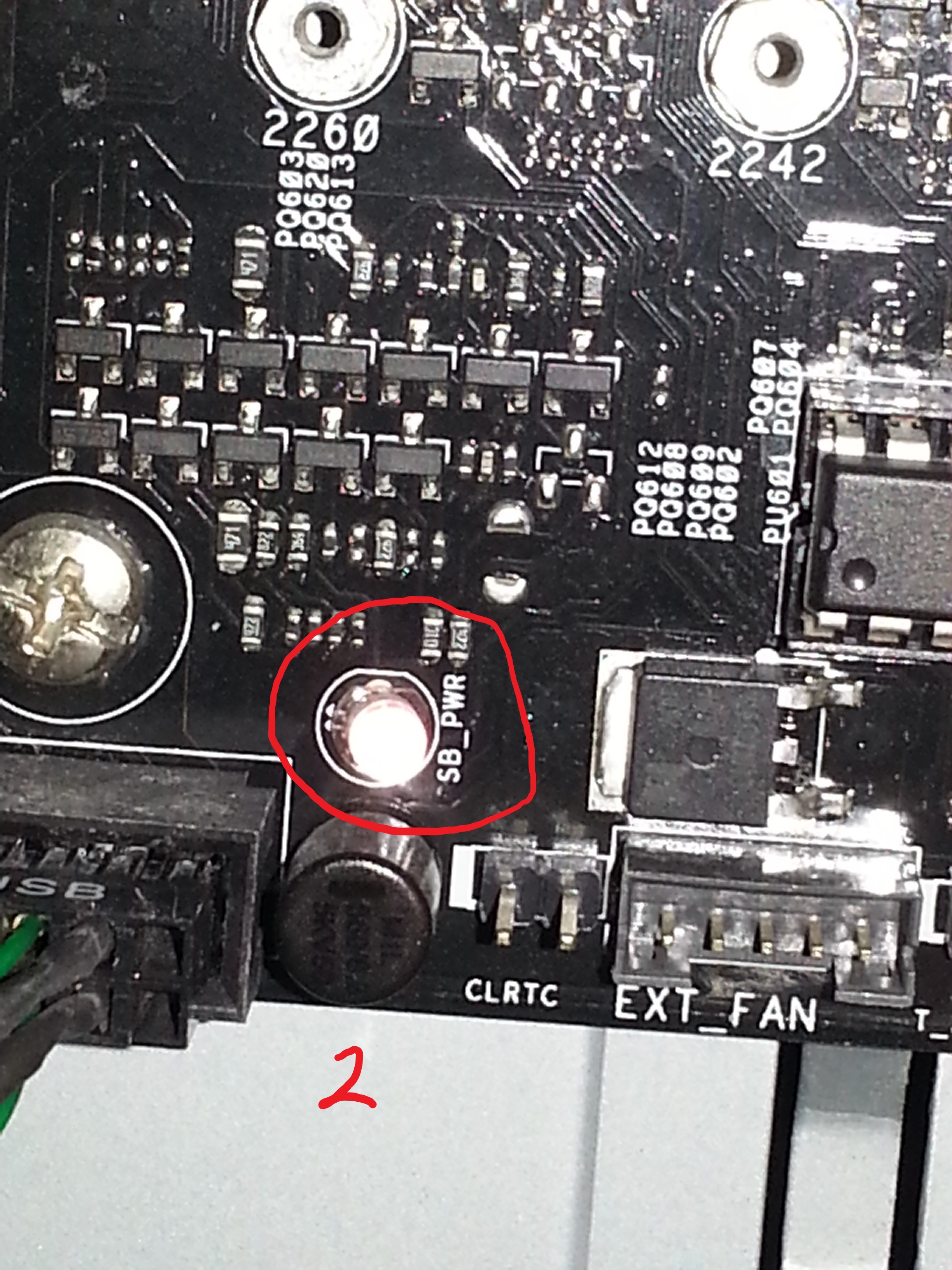

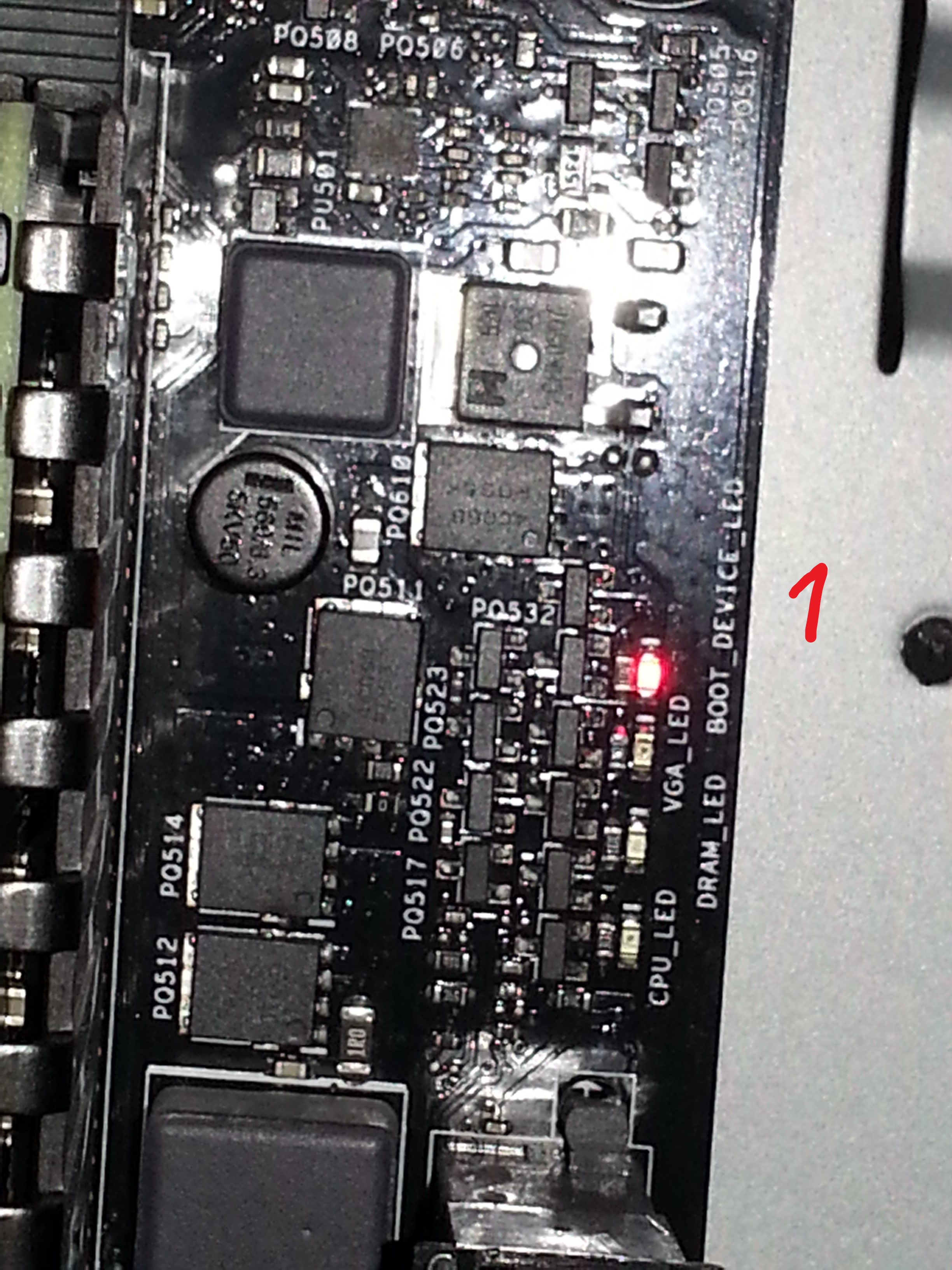

Moinsen,
bei mir leuchten 2 LEDs die eine konnte ich durch das Handbuch deuten doch die andere finde ich nicht im Handbuch.
Es handelt sich dabei um Nr.1 auf den Fotos.
Wäre nett wenn mir jemand kurz sagen kann was die zu bedeuten hat und ob es ein defekt anzeigt.
Danke!
das 3. Bild: SB PWR -> Standby Power --> PC hat Strom...
das 2. Bild: Boot Device LED --> Der PC hat ne Partition mit Bootdaten gefunden...
Alles ok...
Die LED aus Bild 2 wird ausgehen wenn du den PC ausmachst und die LED aus bild 3 wenn du das Netzkabel ziehst.. ^^

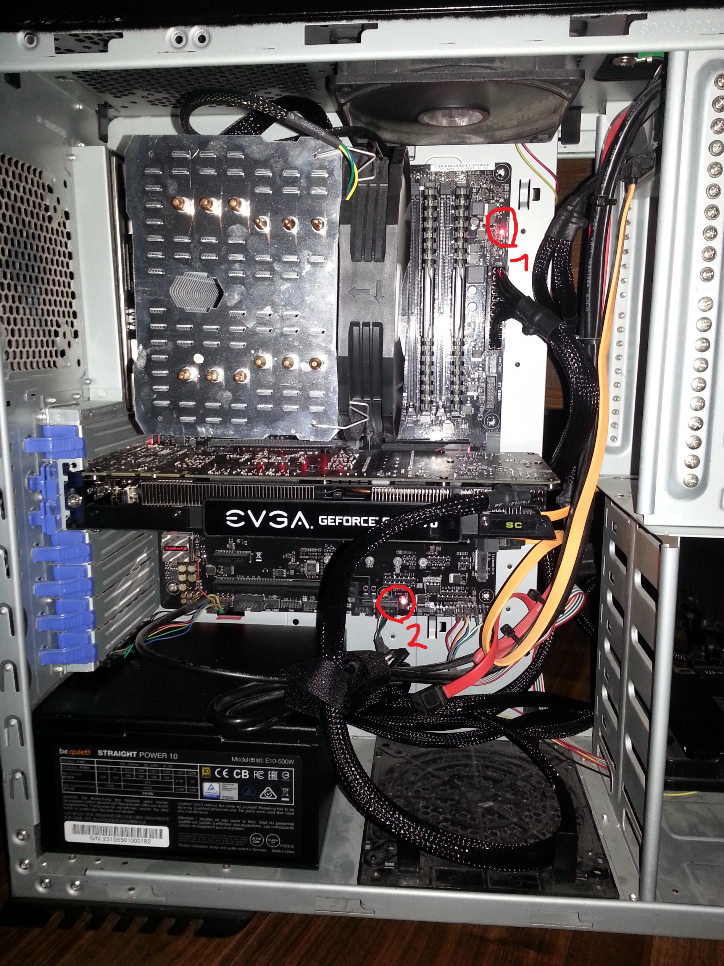

Warum hast du dein Mainboard nicht richtig verschraubt (in den Rechten 3 Löchern sind keine Schrauben)?

Ok also die LED Nr.1 wird immer leuchten wenn ich z.b eine externe Festplatte ein Handy etc angeschlossen habe?
Mit den schrauben muss ich nochmal nachschauen :D.
@Hias1000 du hast recht da gehören Schrauben rein, mal gucken ob ich die noch finde :(
Kann es sein das nicht mehr Schrauben mitgeliefert wurden?
Vergiss bitte nicht die Abstandshalter sonst ist das Board Schrott.
Schrauben sind beim Gehäuse dabei.
LED 1 Leuchtet immer wenn du eine Festplatte zum Booten angeschlossen hast (bspw. die wo Windows drauf ist)
