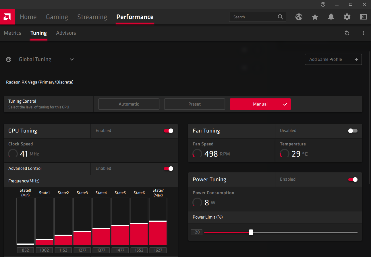

@Infect007 Danke für den Tipp, ich versuche gerade ein Profil in meinen Wattman einzufügen und stecke noch nicht ganz drinnen. Bin ich mit mit dem OverdriveNTool (0.2.8) + tasksch.msc auf dem richtigen weg, oder geht es einfacher?
EDIT: In den "Performance-Einstelungen" (ich gehe davon aus, das sind die Wattman-einstellungen) habe ich nun die Werte von P0 bis P7 in MHz und mV angepasst, wie es der oben erwähnte Spoiler 15 vorgibt. Die daneben stehenden Optionsfelder, wie VRAM-Tunig und FAN-Tuning lasse ich mal außer Acht, aber ich kann beim sog. Powertuning das Powerlimit (aktuell auf 0) von -50 bis +50 setzen. Hat das einen Sinn?

@Baal Netbeck Ich bin soeben dran, deinen langen Rat zu befolgen und denke, ich verstehe alles, was Du sagst, um es umzusetzen. Ich habe aber zwei Fragen zu Begriffen, die du verwendedest (google half nicht):
- "HBM2" - insbesondere, wie ich das in dieser neuen Wattmanversion anpasse
- "Stock Takt", der 70 MHz unter meiner neuen P7 Einstellung sein soll

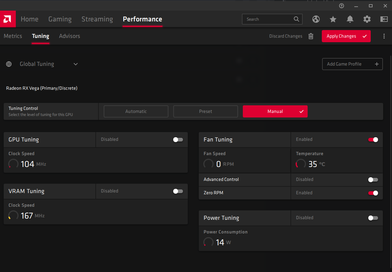

Also, es ist eine längere Zeit her, dass ich zu dem Problem etwas hier hineinschrieb, aber einige Erkenntnisse sammelte ich in der Zeit:
1. Das standardmäßige Profil für meinen Treiber in Sachen Undervolting behielt ich bei und ich litt unter deutlich weniger Blackscreens und Hardcrashes als vorher. Ich weiß aber, dass Undervolting sehr individuell für jeden PC ist und dass ich die genau passenden Einstellung durch langsames herantasten selbst herausfinden muss, wie @Baal Netbeck weiter oben erläuterte. Jedoch..
2. Mein Treiber scheint ein generelles Problem in seiner Stabilität zu haben. Ich speichere dieses Profil hinein und doch wechselt er bei größeren Belastungen im Spiel wieder zu den Werkseinstellungen zurück, und ich muss das (nun in zwischen auch extern gespeicherte Profil) wieder neu laden und speichern. Man sieht diesen Wechsel in den anbei gesendeten Screenshots. Mehrmaliges Neuinstallieren des Treibers half in keinster Weise. Das ganze hindert mich auch daran, die richtigen Undervolting settings herauszufinden, da der Treiber ja sowieso zu machen scheint, was er will.
3. @C.J. schlug im letzten Kommentar vor, einfach das Powerlimit um 20% zu senken. Ich tat dies soeben, weshalb es in dem ersten Screenshot unten links so angezeigt wird. Vorher war es auf +50. Wenn Du damit etwas anderes meintest, so habe ich keine Ahnung, wofür die Abkürzung "TE" steht
Als kleine Randnotiz möchte ich erwähnen, dass sich meiner Hardware nicht änderte, ich immer noch nichts übertakte und demnächst eine zweite SSD mit 1TB einbaue und hoffe, dass diese nicht das sog. Zünglein an der Waage sein mag, welches zu viel Strom verbraucht.

In dienen Screenshots sieht man ja gar nicht die Spannungen...Das Power Target um 20% zu senken senkt natürlich auch den Verbrauch....aber halt auch die Leistung.
Aber wenn du das undervolting nicht stabil hinbekommen hast, ist das ein brauchbarer Weg.
Es haben einige Leute Probleme mit sich zurücksetzenden Profilen bei AMD Karten.....in meinem Fall war es immer in Verbindung mit einem Absturz oder einem Windows update.....dabei muss es nichtmal ein Absturz wegen der Grafikkarte sein...kann auch eine Instabilität bei der CPU oder dem Ram sein, oder einfach ein Bug in einem Spiel, der einen zwingt das Spiel unplanmäßig zu beenden.
Sobald ich meine Ram-OC session beendet habe und der PC wieder stabil läuft, bleibt auch das Profil erhalten.
Aber du bist nicht alleine.
