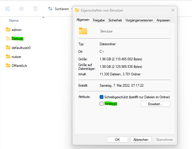

ich habe eben ausversehen meinen Profilordner und den Benutzer-Ordner "Default" versteckt. Dies hatte zur Konsequenz, dass Firefox nicht mehr öffnete, weil es auf meinen Profilordner nicht zugreifen konnte. Dies konnte ich nun reparieren, indem ich den Nutzerordner (inkl. Unterordner) "ent-versteckt" habe.
Ursprünglich wollte ich eigentlich nur alle versteckten Ordner sichtbar machen und hatte mich verklickt. Jetzt ergeben sich für mich zwei Fragen:
  1. Stellt es ein Problem dar, dass nun kein Unterordner mehr in meinem Benutzerordner versteckt ist? Ist es wichtig, dass einige davon versteckt sind? Falls ja, ließe sich der default-Zustand durch Erstellung eines neuen Profils wieder herstellen?
  2. Ist es ein Problem, dass der Nutzerordner "Default" nun versteckt ist? Sollte ich dies wieder rückgängig machen? Falls ja, wie verfahre ich hier mit den Unterordnern?
Danke schon mal im Voraus!

eloy schrieb:
Was verstehst du unter versteckt/verstecken?
Unter "Verstecken" verstehe ich, in den Eigenschaften des Ordners "Benutzer" ausversehen das Häkchen bei "Verstecken" gesetzt zu haben. Im Anschluss klickte ich leider an, dass die Einstellung auch für die Unterordner übernommen werden sollte.
Im Ergebnis waren dann die Ordner "Default" und "nutzer" so ausgegraut wie aktuell noch Default.
Für "nutzer" konnte ich das Ganze zurückdrehen, indem ich das Prozedere nochmal rückwärts durchführte. Für "Default" habe ich jetzt erstmal nicht noch was getan.

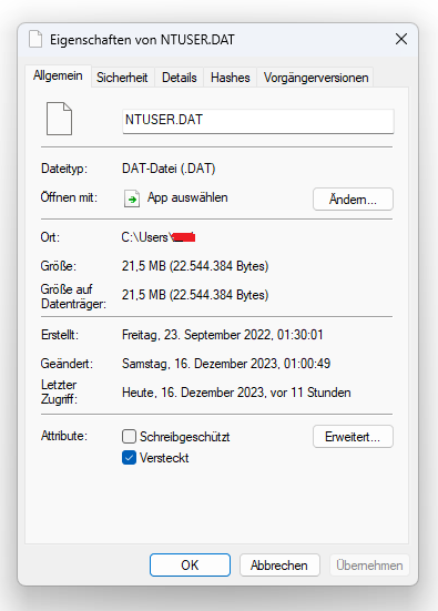

Also die Datei, die ganz kritisch ist, ist von Haus aus versteckt:
Nur weil eine Datei oder ein Ordner das Attribut "versteckt" hat, heißt es ja nicht, dass es eine besondere Hürde für das Betriebssystem wäre, diese Datei zu öffnen.
