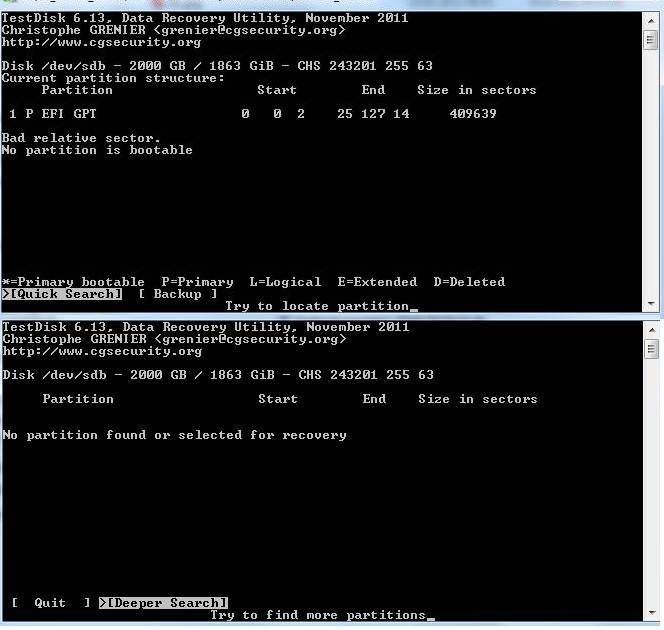

Ich habe es jetzt mit testdisk 6.13 probiert.
- Habe Intel/PC Partition ausgewählt und dann Analyse - dann quick Search und bei der Vista Frage NO ! Gefunden wurde jetzt nichts. Habe die beiden Screenshots angehängt.
Jetzt bin ich auf Deeper Search gegangen.
Dann melde ich mich wieder !

Bei dir sind Hinweise auf EFI-GPT.
Daher wiederhole mal die Diagnose wenn Testdisk nichts findet mit EFI GPT.
Zumindest wäre es wichtig, das TestDisk ein Backup vom Superblock findet, deine Partition entsprechend dann anzeigt und du diese in die Partitionstabelle schreiben kannst.
Viele Grüße
Fiona

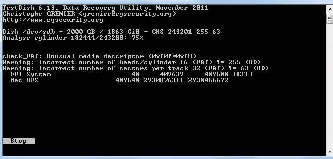

Hallo
Bei Intel man nichts raus. Habe jetzt EFI-GPT genommen und dann ist die Anzeige (siehe Bild) direkt auf 75% gesprungen (quick search). Bin mal gespannt weil das Mac HFS steht.
Das ist während der Suche.
Hat keine Aussagekraft.
Testdisk kann auch Partitionen anhand irgend welcher Überbleibsel erkennen?
Warte das Ergebnis ab.
Wenn es falsch ist, kann die tiefere Suche Deeper Search helfen.
Diese dauert aber länger.
Wenn die Größe und Lage der gefundenen Partition stimmt und sie immer noch als HFS+ angezeigt wird, kann auch in Testdisk auch über Type (t drücken) ein anderes Dateisystem (JFS) zugewiesen werden.
Ist nur eine Überlegung.
Viele Grüße

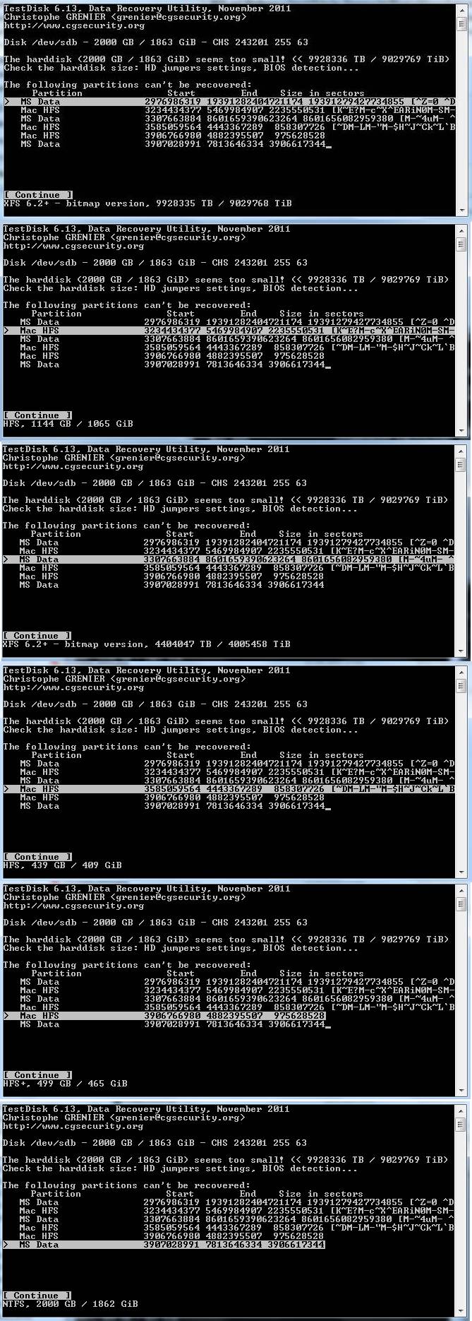

Das hat jetzt fast einen Tag gedauert und hier ist das Ergebnis: Sieht irgendwie nicht so gut aus. Habe mal von jeder markierten partition einen Screenshot zu machen um zu sehen was unten angezeigt wird.
Nochmal alle Infos zum System: Ich habe testdisk auf einem Windows 7 (64-bit) ausgeführt. Die Festplatte steckt in einer Docking Station die per eSATA angeschlossen ist. Die Bios Einstellung der Festplatte müsste AHCI sein. Neustarten kann ich gerade nicht, da das Fenster ja noch offen ist.
Dafür, das ich zumindest unter Windows damals bevor die Platte gelöscht wurde nur 2 Partitionen gesehen habe, sieht das echt wild aus.
Eine Idee was ich jetzt machen soll ?
Danke & Gruß

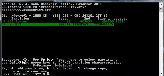

Ich habe ja jetzt 6 Möglichkeiten, die ich markieren kann und dann auf "continue" zu gehen !
Ich habe die erste genommen und dann folgende infos (siehe Bild) erhalten.
Das sieht ja ganz nett aus, allerdings ist diese partition "nur" 1,5GB, sollten doch eigentlich 1,8TB sein und es wird HFS+ als Dateisystem gezeigt. Was wäre jetzt sinnvoll ?
Zurück, zum letzten Bildschirm komme ich wohl nicht. Es wäre ja die Frage ob mir eine andere Auswahl ein besseres Ergebnis zeigen würde. Aber jeder neue quick search dauert fast einen ganzen Tag.
