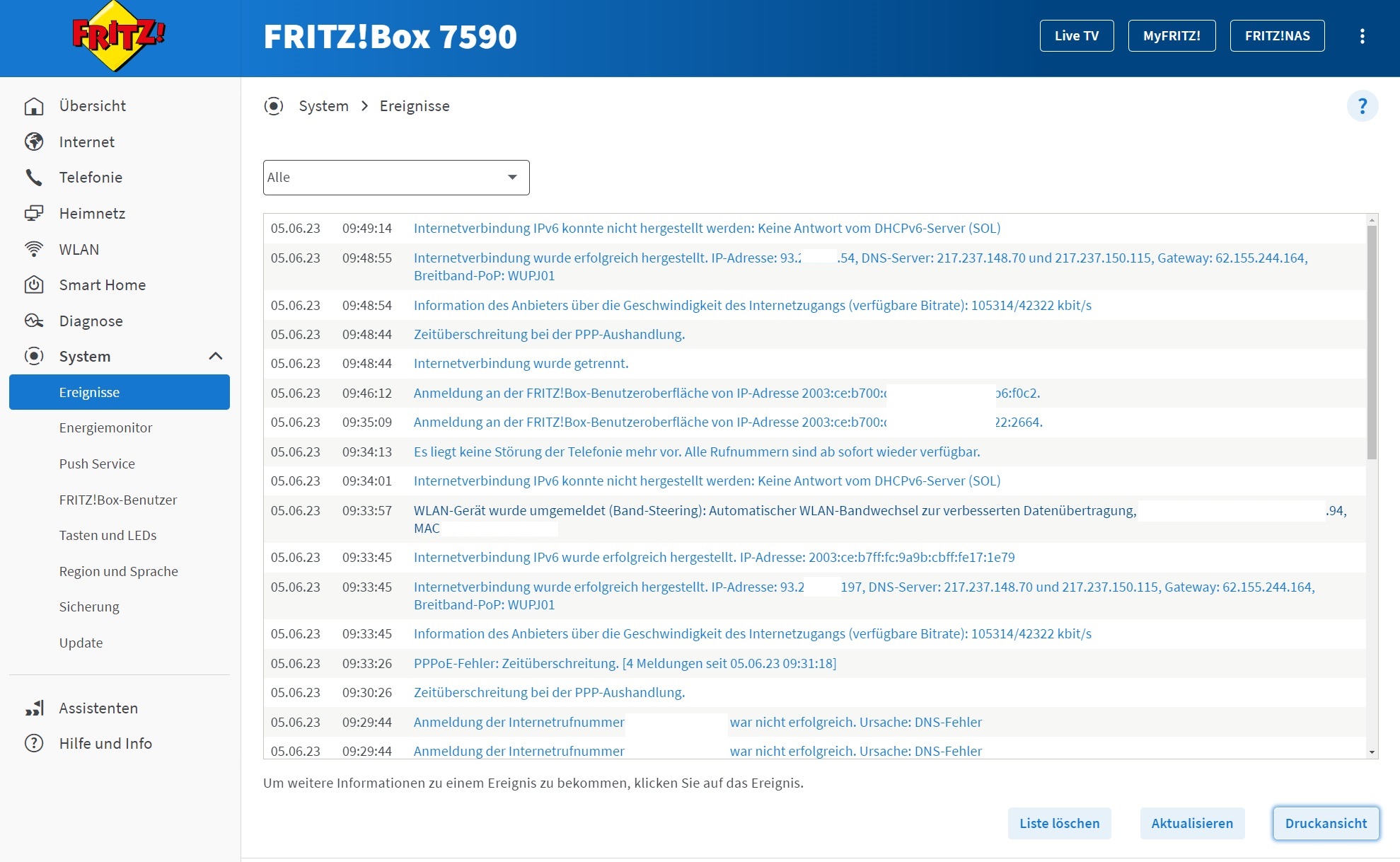

Den Log habe ich mal angehangen.

Am meisten irritiert mich die Tatsache, dass ich aktuell keine ipv6 habe, die sonst definitiv vorhanden war. Netz Problem CB 1.jpg
Hab das Bild mal überarbeitet. Was ich interessant finde um ca. 09:30h gab es noch eine ipv6 und danach den Fehler. Auch sind 4 PPPoE mit Zeitüberschreitung zu finden.

Im (gelöschten) Screenshot konnte man ja sehen, dass die Leitung aufgrund von PPPOE-Timeouts zwischendurch weg war und dann neu aufgebaut wurde.
Beobachte mal, ob das häufiger vorkommt. Wenn ja, könnte es an der Verkabelung bei dir liegen (Fritzbox > Telefondose) oder es gibt ein generelles Problem mit deinem Anschluss. Dann müsstest du aber AOL mal kontaktieren.
Mit dem ersten Problem (FBox nicht erreichbar/keine IP) hat das allerdings nichts zu tun, aber das geht ja inzwischen wieder...
