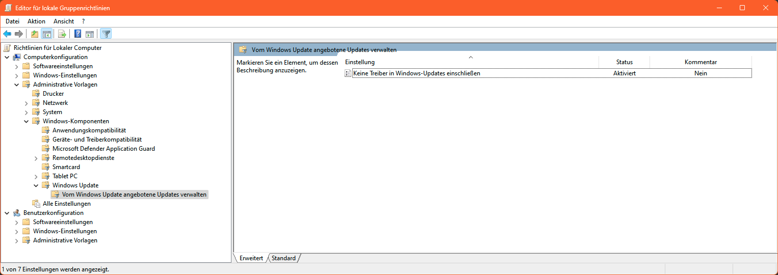

Du hast also in den Gruppenrichtlinien folgendes gemacht, korrekt?
Keine Treiber in Windows-Updates einschließen - [aktiviert]

Ich habe gerade in den Gruppenrichtlinien geschaut... unter der Rubrik "Computer Configuration/Administrative Templates/Windows Components/Windows Update" war der Status auf "nicht konfiguriert" eingestellt. Ich habe jetzt den Status auf "aktiviert" gesetzt. Reicht das? und sollte ich sicherheitshalber Geforce Experience erst gar nicht installieren?

So, ich habe jetzt den NVidia-Treiber downgegradet, NVidia-Experience ist nicht installiert und in den Gruppenrichtlinien habe ich die besagte Eistellung vorgenommen. Mein OS ist Windows 10 Pro (erwähne ich deshalb, weil es wohl bei manchen Windows 10 - Versionen mit den Gruppenrichtlinien Probleme gibt). Mal sehen, ob nun alles so bleibt und wieder funzt...
Mittlerweile hat sich das OS meines Rechners 2x geupdatet... ohne den NVidia-GraKa-Treiber auch nur anzurühren... scheint also zu funzen. Danke :)
