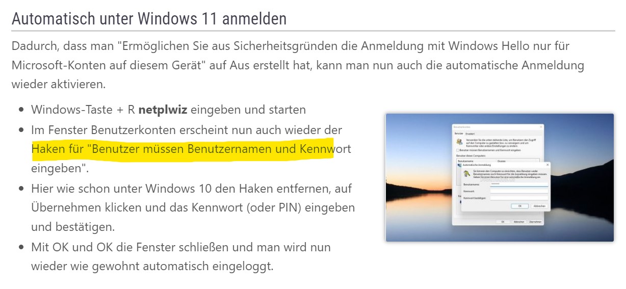

Hast du in der Systemsteuerung bei Anmeldeoptionen "Nur Windows Hello Anmeldungen erlauben" deaktiviert? (sinngemäß, ich weiß den genauen Wortlaut jetzt nicht)
Das verhindert automatische Anmeldungen.
Wenn ich es AUS stelle erscheint nur ein Konto und ich muss die PIN eingeben, wenn ich es EIN schalte erscheint das Geisterkonto und die Anmeldung schlägt fehl.
HA ich habs repariert!
Diese Feld wo man den Haken setzen kann fehlte bei mir und die Benutzerdaten waren ausgegraut.
Jetzt plötzlich war das fehlende Feld wieder da und ich konnte nach Anleitung vorgehen.
Ah ok deshalb, danke für die Hilfe.
