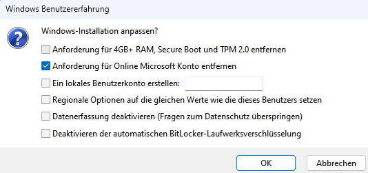

Willst du jetzt weiter ein Onlinekonto verwenden oder ein Offline-Konto?Zorrrrro schrieb:Wie kann ich diese Adresse ändern?
Beim Offline-Konto brauchst du keine E-Mail.
Wenn sich das Online-Konto jetzt nicht mehr entfernen lässt, weil eine Verifizierung durch eine Falscheingabe nicht mehr möglich ist, dann ist es am einfachsten, wenn du nochmal das System neu installierst und von Anfang an ein Offline-Konto verwendest.
Einen entspr. Installations-Stick, welcher den Internet-/Kontozwang bei der Installation unterbindet, kannst du mit z.B. Rufus erstellen.
Dort erscheint beim Erstellen eine Abfrage, ob du die Anforderung für ein MS-Konto entfernen möchtest:
![Rufus-ohne-MS-Konto.png Rufus-ohne-MS-Konto.png](https://pics.computerbase.de/forum/attachments/1395/1395593-ffb1faec38d02bac92e23c068d0eb410.jpg?hash=_7H67DjQK6)
Ja ich werds wohl nochmal installieren. Wenn ich ein Offline Konto habe gibts aber keine Probleme beim runterladen von Windows? Da mein Key ja beim Kauf des PCs bei Microsoft hinterlegt wurde glaube ich.
