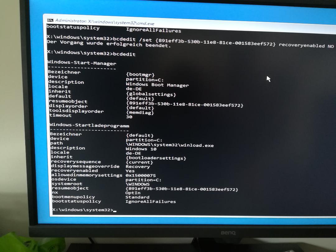

beim bcdedit wurde ignorallfailures übernommen, den recoveryenabled no-befehl übernimmt es aber nicht. was mach ich falsch? bild davon anbei..
Was nicht an fehlenden Rechten liegt, ein Standardbenutzer kann bcdedit nicht mal starten. Es gibt ein weiteres Tool namens Fsutil -dieses hat bei mir in völlig unterschiedlichen Testumgebungen in keinem einzigen Fall funktioniert.
Der Ox32 wird bei MS als "Error not supported" ,tritt auch bei laufendem Windows auf und löst vereinzelt einen Bug Check aus.
Da die Option auf einen früheren Systemzeitpunkt zurück zu gehen bei dir nicht funktioniert wirst du wohl am Besten deine Daten sichern und Windows clean installieren.
