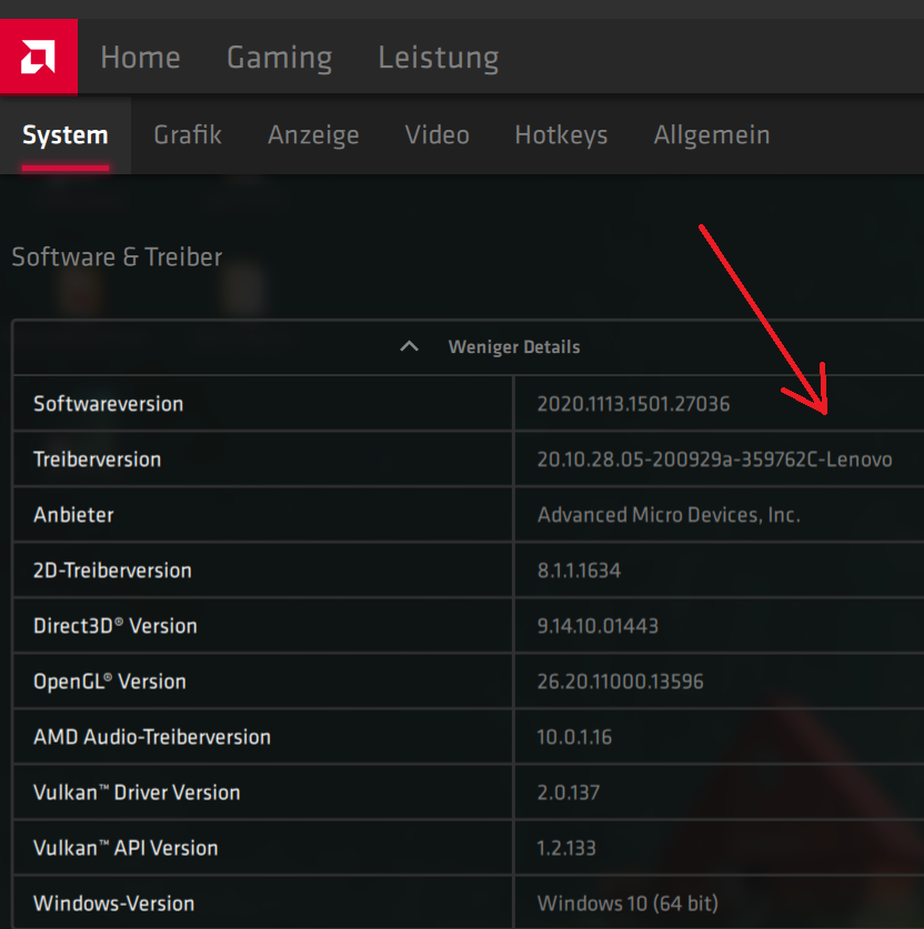

Mein Lenovo Ideapad mit 4800U lief anfangs ziemlich unrund, aber nach vielen Updates, die oft über das OS kamen, ist das Teil jetzt top. Auch das offizielle AMD Radeon Treibermenü funktioniert mit dem OEM-Treiber:
