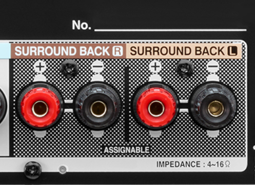

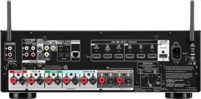

@till69 Ich habe mir gerade den Denon X1700H angesehen aber wenn ich mir die Rückseite mit den Anschlüssen ansehe, dann erkenne ich nur Anschlüsse für zwei Stereolautsprecher. Der Rest ist Surround:
Oder schließt man das 2. Stereopaar dann über die Surroundausgänge an?

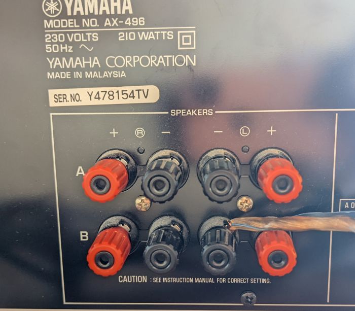

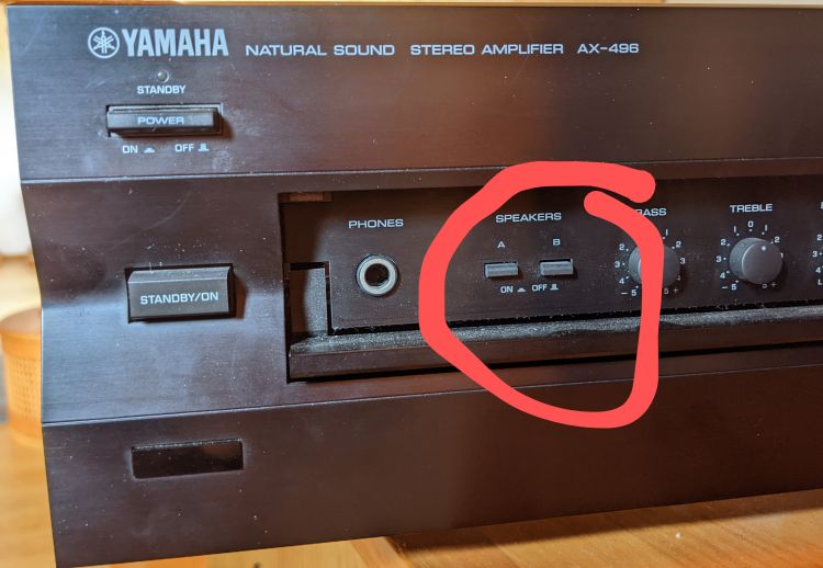

Bis jetzt war der Yamaha AX-496 in Verwendung. Bei dem sah es so aus:
Sowas habe ich irgendwie noch nichtbei AV-Receivern entdecken können. Also auch wenn ich bei Geizhals nach Multi-Zone filter haben diese Geräte hinten keinen zweiten Anschluss für Stereo-Lautsprecher.

Wenn man nun A und B an zwei Kanälen anschließt (z.B. an die normalen Front Speaker und dann an die assignable Surround-Ausgänge) dann sollte es doch kein Problem mit der halbierten Impedanz geben oder?

Nein, da nix parallel geschalten wird.
Danke für die Korrektur.
Bei meinem älteren AVR ist das ja auch anders als bei dem neuen X1700H.
Beim AVR-1910 gibt es diese Anschlüsse direkt am Front-LS Ausgang.
7.1 ist somit möglich, aber eben durch eine Halbierung der Impedanz der Front-LS "erkauft".
Meine bisherigen LS-Paare waren übrigens 8 Ohm-LS.
Beim X1700H geht das per "Assignable"-Ausgang & somit extra. :daumen:
Dafür aber nur noch maximal 5.2 möglich (oder ggf. per PreAmp auch mehr).
