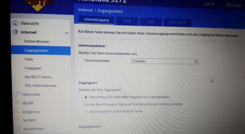

EDIT: Mal mit dem Punkt Einrichtung für Zuhause Start Tarife probieren?

Mal mit dem Punkt "Einrichtung für Zuhause Start Tarife" probieren?
Wir haben das damals manuell nach AVM-Guide gemacht, die Einrichtung.
Den Punkt gab es meiner Meinung nach nicht, vor dem FritzOS 6.83 (ist drauf) nicht.
(Bin mir aber nicht sicher.)
Okay... dann gebe ich jetzt durch, die Kiste nochmal auf Werkseinstellungen zu setzen und neu zu konfigurieren.
