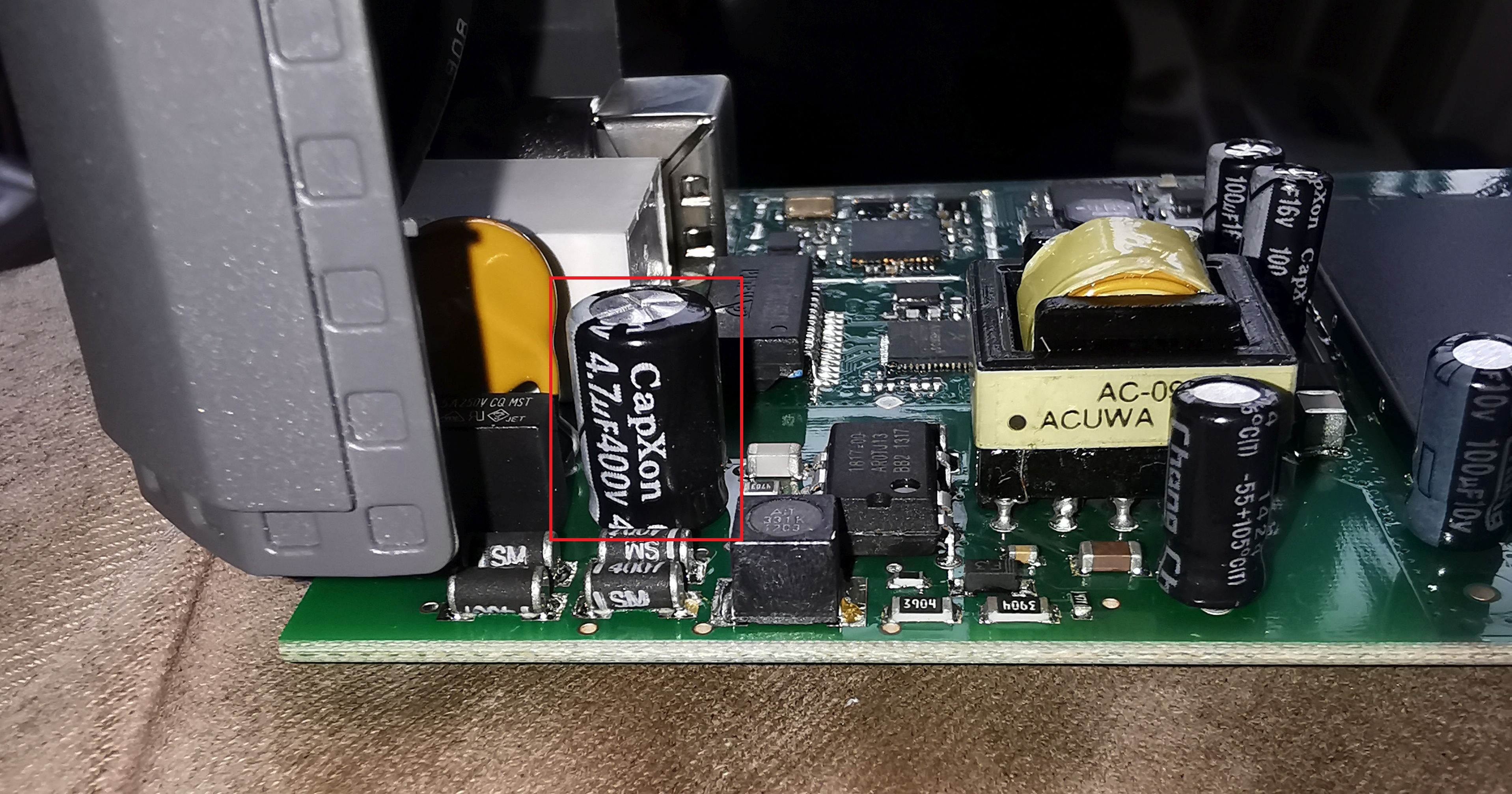

Fortschritte und Happy End:
Leider hatten alle eure Tipps nicht geholfen in meinem Fall.
Stets meldete sich nach dem Einstöpseln in die Steckdose der AVM Repeater DVB-C mit dem Geblinke aller LEDs oben (Signalstärke) und unten (Power, WLAN, TV).
Da ich inzwischen das Gerät als unrettbar verloren einstufen musste und es eh nichts mehr zu verlieren gab, missachtete ich schließlich den Hinweis "Gerät niemals öffnen".
Meine Elektronikkenntnisse bestärkten mich darin.
Zum Öffnen müssen 5 kleine Torx-Schrauben belöst werden.
Was ich dann sah, habe ich im Anhang mit einem Foto veranschaulicht.
Die meisten werden wohl kaum eine Auffälligkeit entdecken.
Mir selbst fiel schnell das rot eingerahmte Bauteil auf, der schwarze Elektrolytkondensator ("Elko") links
mit einer Kapazität von 4,7 Mikrofarad und eine Spannung von 400V. Es handelt sich um einen Ladekondensator, welcher die von den 4 Dioden gleichgerichtete Netzspannung siebt und glättet.
An der silbrigen Oberseite sehen wir ein eingeprägtes Kreuz. Die Oberfläche ist nicht plan, sondern ein kleines bisschen gewölbt. Genau das ist die Auffälligkeit und weist auf einen möglichen Defekt hin.
Ich besitze ein Multimeter mit Kapazitäts-Messbereich und konnte tatsächlich feststellen, dass dieses Bauteile seine Kapazität verloren hatte.
Bei Ebay bestellte ich einen neuen Elko. Dieser traf heute ein.
Nach Auswechseln des strittigen Bauteils mit einem Lötkolben sowie Zusammenbau des Repeaters steckte ich den Repeater in die Steckdose.
Und tatsächlich, der Repeater DVB-C funktioniert jetzt wieder völlig einwandfrei.
Für weitere Fragen stehe ich gern zur Verfügung.
Gruß
sprotte24
