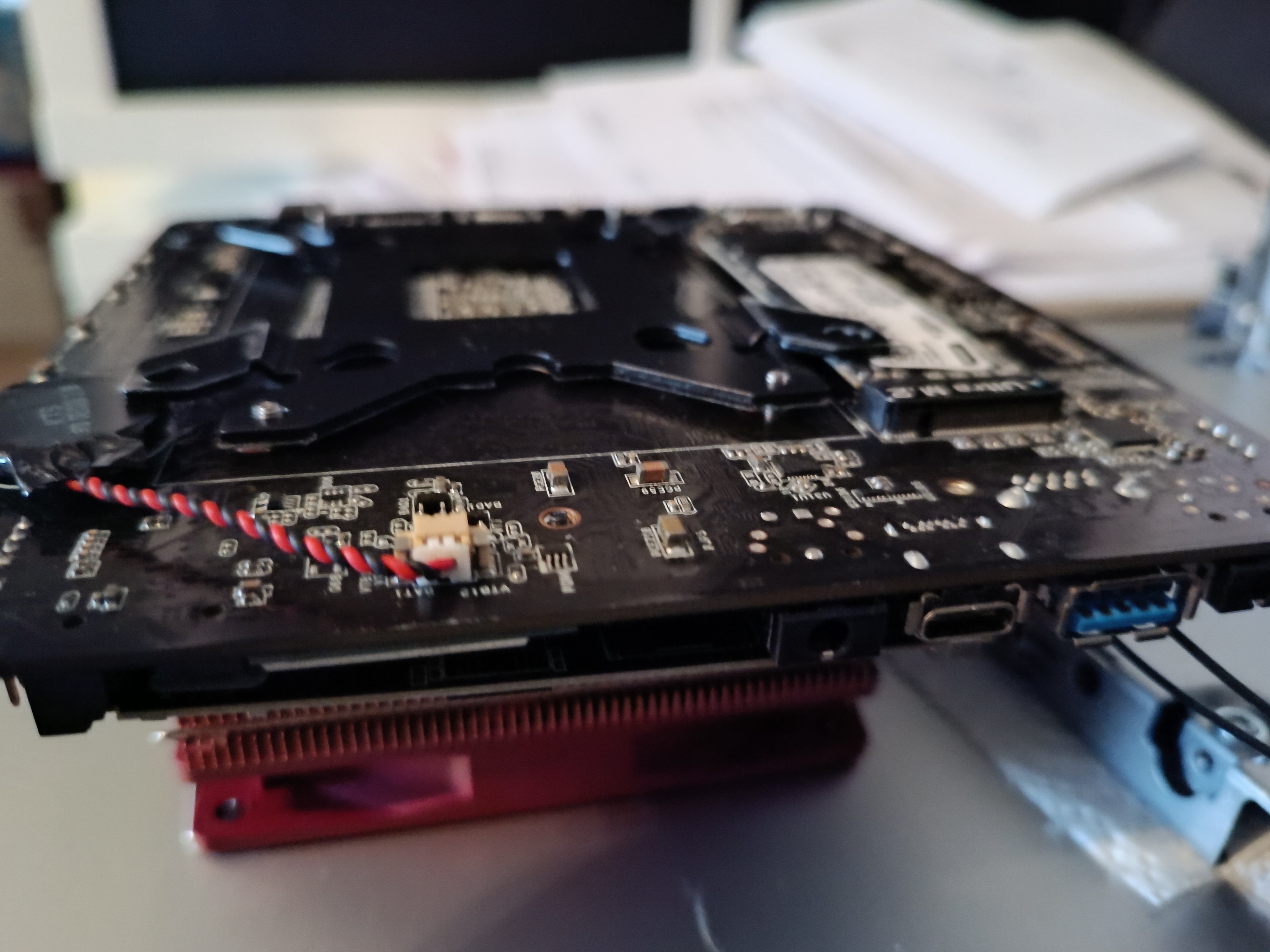

So, nun hab ich den AXP-90. Die neue Version, passt nicht mehr in den Deskmini A300. Die Backplate, liegt auf Bauteilen vom Mainboard auf, wie der Kühler die Headpipes, jetzt Richtung Spannungswandler hat und somit da auch auf Bauteilen aufliegt🤦🤢🤮
Wenn nur die Backplate das Problem ist und ich das verschwommene Bild richtig deute, würde ich es mit einer Metallsäge passend machen. Könnte natürlich sein, dass nicht nur die großen Teile da ein Problem sind. Aber sofern nur die überschüssigen Mounting-Slots der Backplate stören und dann nichts mehr mit dem Board kollidiert ... da würde ich sagen: was nicht passt, wird passend gemacht. Dafür benötigt man ja nicht viel, am besten kleinen Schraubstock, Metallsäge, gib ihm.
Die Backplate, habe ich angepasst. Einfach die Beine für die Intel 1700 Aufnahme abgetrennt. Der Kühler ist jetzt aber 90°gedreht, zur alten AMD Version. Die Headpipes, sind jetzt Richtung Spannungswandler und einige mm zulange und liegen auf🤦. Mit Ach und Krach, passt er gerade so. Ob er nicht etwas Luft hat, zur CPU, kann ich aktuell nicht sagen. Könnte die WPL überbrücken.🤔🤷
Fakt ist: Der AXP-90 - in der AMD/ Intel Version, ist kein NoBrain, für den Deskmini A300. Es muss gebastelt werden 🤷
