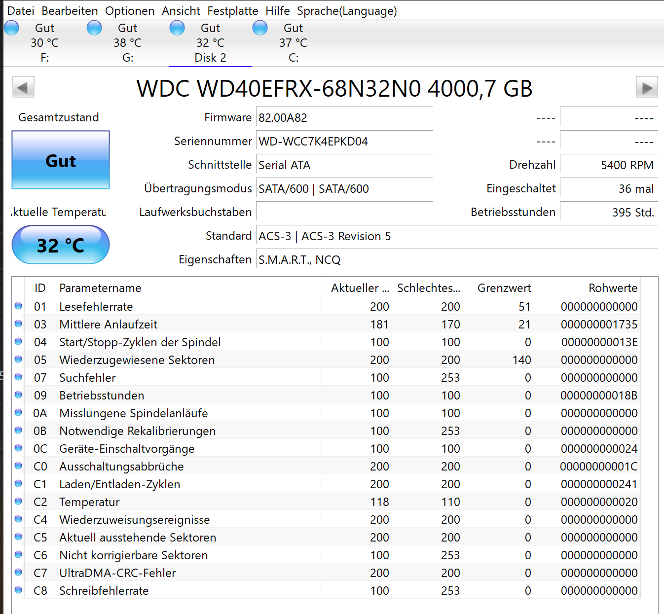

Zufall ist das bestimmt nicht. Entweder hat das Gehäuse einen Treffer, oder das zugehörige Netzteil oder das USB-Kabel oder die Platte hängt an einer Front-USB-Buchse, was gerne mal für Probleme sorgt.Tameros schrieb:Externe wurde nun durch Zufall erkannt, nach zig Versuchen, jedoch hat dies eine Weile gedauert.
Dann kannst du mit Schreibversuchen auch mehr kaputt machen, wenn die Datenverbindung instabil ist!
Daher würde ich da keine Versuche unternehmen etwas drauf zu schreiben.
Pech wäre natürlich, wenn die Platte selber das eigentliche Problem darstellt.
Deswegen CDI, was aber bei dem alten Gehäuse offenbar nicht funktioniert.
