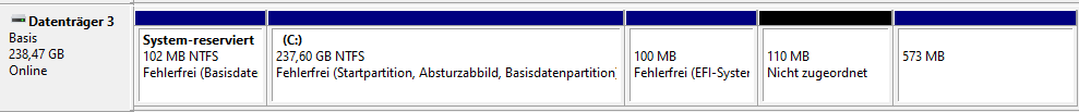

Weil ihr mir hier so schön geholfen habt:
hab jetzt die Platte von MBR nach GPT konvertiert.
Weil ich mich nicht in der WinRE anmelden konnte, hab ich es einfach direkt aus Windows heraus gemacht.
Dabei wurde eine weitere Partition erstellt und das Layout der Platte sieht nun wie folgt aus:
Die 102MB Partition kann ich doch jetzt löschen, oder?
Muss die EFI Partition dort an der Stelle stehen oder kann ich das Ganze soweit aufräumen, dass ich die 102MB und die 237GB und die 110MB nach vorne ziehe und danach die EFI und dann die alte Recovery kommt?
