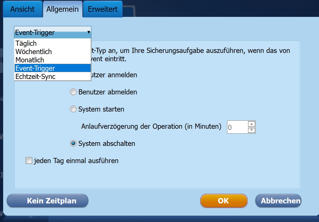

wie der titel schon sagt suche ich eine möglichkeit unter windows (10) ein backup anzulegen nachdem ich auf ruhezustand gedrückt habe
also so:
start -> ruhezustand wird gedrückt -> backup wird erstellt -> wenn fertig ruhezustand
gibt es eine anwendung die das kann...
Ich habe beim kumpel es mit Aomei Backupper versucht das unterstützt nur die trigger events "benutzer an und abmelden" oder "Neustart oder Ausschalten" aber kein ruhezustand oder standby...
falls ich etwas unverständlich beschrieben habe, lasst es mich wissen...
lg...

Lege über Aomei erstmal einen Task an.
Diesen kannst du dann in der Aufgabenplanung bearbeiten und dort den Event-Trigger definieren.

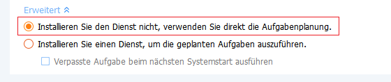

@PC295
Habe ich, er taucht nicht in der windows aufgabenplanung auf... (diesen gedanken hatte ich auch)
Du musst in den Zeitplan-Einstellungen die Option aktivieren, dass direkt die Aufgabenplanung verwendet werden soll:

es taucht nur auf wenn ich das event auf zb. täglich stelle... (in aomei)
wenn ich es auf täglich stelle und die option das die aufgabenplanung benutzt werden soll, dann taucht er in der aufgabenplanung auf. Er lässt sich nur nicht zu einem event trigger abändern...

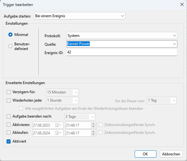

Stimmt, beim Event fehlt die Option...
Ich habe testweise in Aomei einen täglichen Zeitplan angelegt und diesen dann direkt in der Aufgabenplanung zum Eventtrigger umgebaut.
Ich habe in der Ereignisanzeige nach den Daten geschaut und entspr. im Trigger der Aufgabenplanung eingetragen:
Allerdings hat es nicht funktioniert. Das Backup wurde erst nach dem Reaktivieren aus dem Ruhezustand gestartet...
