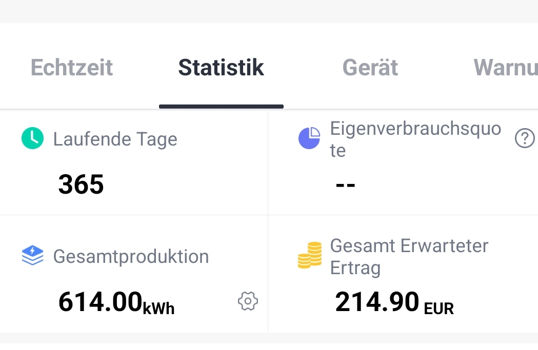

Habe hier ein Balkonkraftwerk heute genau 1Jahr in Betrieb. Sind 790W JA-Solarzellen mit einem Deye 600W Wechselrichter. Südausrichtung mit 32° Neigungswinkel.
Dazumals war das Set noch wesentlich teurer. Aber nach etwas mehr als 2,5 Jahren sollte die Anlage abbezahlt sein, wenn es so weiter geht wie das erste Jahr.
