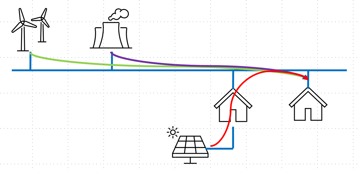

Oder um es (vereinfacht als Singleline ohne Trafos, Schaltanlagen, Erdung etc.) darzustellen:
Für den Zähler des Nachbarn ist es egal, wo die Energie herkommt. Für ihn kommt alles "von außen":
