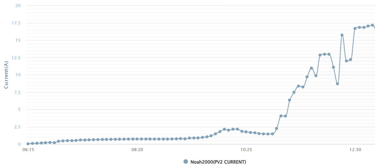

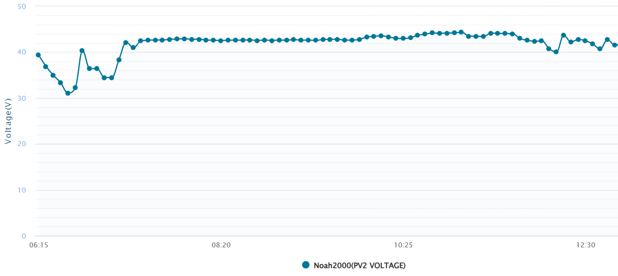

Jein. Die Spannung unterscheidet sich um 0,xV.
Als ich noch zwei Module hatte konnte man es schön sehen. Eins nach SO und eins nach West. Das eine hatte 41,1V und das andere 41,3V. Nur die Ströme waren entsprechend unterschiedlich.
Schau dir mal die Datenblätter zu den Modulen aus #21 an. Da müsste ein U/I Diagramm drin sein.
E: https://static.trinasolar.com/sites/default/files/NEG9R.28_DE.pdf
Ja, man verschenkt vielleicht das eine oder andere Prozent. Dafür kann man einen WR mit zwei MPPTs nehmen der günstiger ist und keine Probleme bei der Anmeldung bereitet.
E2:
Schon beim ersten bisschen Helligkeit haben die Module ihre volle Arbeitsspannung obwohl sie im Kernschatten des Hauses stehen. Erst ab 11Uhr schien die Sonne direkt auf das Modul und du siehst, dass sich da die Spannung quasi nicht verändert. Ausschließlich der Strom steigt dann an:
