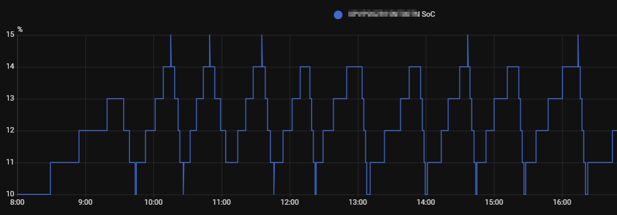

Das Problem:
Man kann einen minimalen Ladezustand des Akkus definieren...aber man hat nur 5 oder 10% zur Auswahl.
Ist ein LFP Akku, also darf der ruhig tief entladen werden....er mag es aber nicht zu kalt zu werden, weshalb ich die Solarbank in den Keller verfrachtet habe....vorher stand sie draußen und da musste dann morgens(Winter) die Heizung anspringen und man hat 2-3% Akkuladung verloren...und sonderlich gesund wird das für den Akku auch nicht sein.
Egal...wenn jetzt morgens die erste Sonne rein kommt und die Produktion unterhalb der gewünschten Einspeisung ist, dann wurde meistens(Es ist nicht konsistent) die ganze Produktion in den Akku geladen und nichts eingespeist....bis der Akku 3% gewonnen hat(also 8 oder 13%...sobald das erreicht war, wurde alles eingespeist. Also Solar+Akkuentladung....bis der minimalwert erreicht wurde...dann wurde nichts mehr eingespeist und wieder voll in den Akku geladen...bis 8 bzw. 13%.
Usw....Je nachdem was als Einspeisung gewählt ist, gehen über 90% der Energie den Umweg über den Akku(Ladeverlust) und die Einspeisung ist kurz und heftig---lange Pause---kurz und heftig--lange Pause.
Also ziemlich dumm aus meiner Sicht, denn der Akku könnte ja einfach ruhen und alles geht gleichmäßig und ohne Umweg ins Hausnetz.
Der Support hat mein Problem aber nicht erkennen können...manche Mitarbeiter haben nicht verstanden was das Problem ist und andere haben nur gesagt, dass die Regelung Intelligent ist(also impliziert intelligenter als ich).
..Ticket geschlossen.
Wenn es da einen schlauen Grund für gibt, hätte ich den gerne erfahren, aber ich schätze es gibt keinen.
Ich habe dann immer morgens die Einspeisung ungefär auf die Produktion angepasst, damit nach erreichen der +3% der Ladezustand ungefär gleich bleibt und sich nicht wieder auf das Minimum absenken kann.
Naja...seit ein paar Tagen habe ich ja jetzt den Zusatzakku....und vorher waren 5% als minimum für die Solarbank eingetragen und der Extra Akku hat jetzt aber offenbar 10%(Bug?)....macht kombiniert 8%. ;)
Damit ist dieses dumme Verhalten ausgehebelt, weil der ja bis 8% laden und dann auf 5% entladen möchte...Kann er jetzt aber nicht mehr, da der Zusatzakku nicht unter 10% geht und so wird endlich 100% eingespeist und der Akku wird erst genutzt wenn ich über 800W komme.
Das macht der Noah ganz genauso (im intelligenten Modus). Er lädt bis 5% über die untere Entladegrenze und gibt erst dann wieder an die Verbraucher weiter. Bis die untere Grenze erreicht ist. Dann wiederholt sich das Spiel. An bewölkten Tagen sieht das dann so aus:
Man könnte ihn natürlich auch fest (mit fixen Werten) auf Verbraucher zuerst bzw. Batterie zuerst einstellen. Oder entsprechend nach Zeitplan. An bewölkten Tagen wäre es natürlich sinnvoll einfach den gesamten Strom durchzureichen.
Leider gibt es keine Steuerung die abhängig von der Bewölkung ist :P
Sowas wie intelligenter Modus, aber mit Verbraucher zuerst gibt es leider nicht. Das wäre die Ideallösung.
An bewölkten Tagen schaffe ich mit meinen 4 Modulen nichtmal die Grundlast abzudecken. Da ist der Akku dann einfach nur ein Glied in der Kette, was mir noch zusätzlich 10% der Leistung frisst. Unterm Strich ist die Ersparnis mit Akku dennoch deutlich höher als die "verschenkten" 0,1kWh an bewölkten Tagen.
Reaktionen: Baal Netbeck

Wenn es da die Möglichkeit gibt, auf "Verbraucher zuerst" einzustellen, würde das ja das Problem in jedem Fall lösen, oder irre ich mich?
Das Problem bei Anker ist, dass man es nicht beeinflussen kann. Angeblich agiert die Steuerung "intelligent aufgrund von verschiedenen Parametern"...aber ich habe versucht ein Muster zu finden....gibt keines das ich sehe.
Sowohl im letzten Sommer, als auch im Herbst und Winter gab es diese Tage, wo die Steuerung den Akku am minimum gelassen hat und einfach eingespeist hat(Verbraucher zuerst)....aber das waren wenige Tage...mal warm, mal kalt, mal sonnig, mal bewölkt, mal einzelne Tage mit anderem Wetter, mal mitten in einer Serie aus gleichem Wetter.
Ich habe auch verschiedene Einspeisepläne probiert...es ist aber kein Zusammenhang erkennbar.
Was ich verstehen würde, wäre wenn bis +3% über Minimum der "Akku zuerst" aktiv ist....Weil die Steuerung meint sie braucht mehr Puffer für die nächsten Tage? Und darüber dann einspeist....dann darf sie aber auch nicht wieder unter die +3% entladen! Denn das ist ja völlig sinnlos, sollte es ein zusätzlicher Puffer sein, müsste der auch gehalten werden und nicht sofort verpulvert werden wenn die +3% erreicht sind.
Ich hatte im November(Solarbank stand noch draußen) schon ein paar Tage, wo praktisch nur die Selbstentladung+Akkuheizung am Tag ausgeglichen wurde und der Akku kritisch niedrig wurde.
Da würde ich es als sinnvoll erachten, wenn die Automatik die Wettervorhersage kennt und sieht, dass es die nächsten Tage kritisch wird...und dann das eingestellte Minumum anhebt....macht sie aber nicht.
