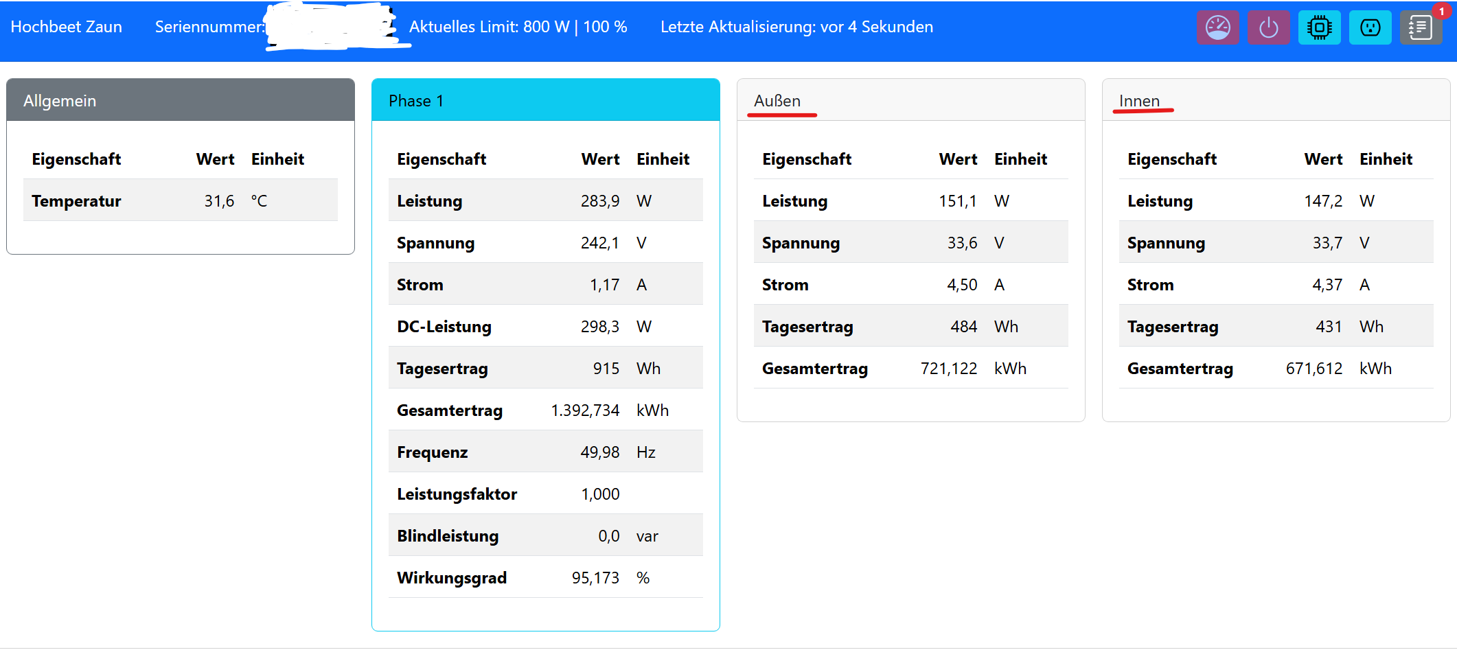

So kannst dir das OpenDTU Dashboard vorstellen:
Angeschlossen ist ein HM-800 von Hoymiles mit 2 MPP Trackern (das ist wichtig, weil die Module je einzeln arbeiten können, ohne dass die Verschattung des einen negativen Einfluss auf die Leistung des anderen hätte).
Das können aber alle modernen WR, einfach so viele Tracker haben, wie du Module anschließen möchtest (üblicherweise sind das 2x 420W Module, also bestenfalls hat dein WR zwei Tracker).
