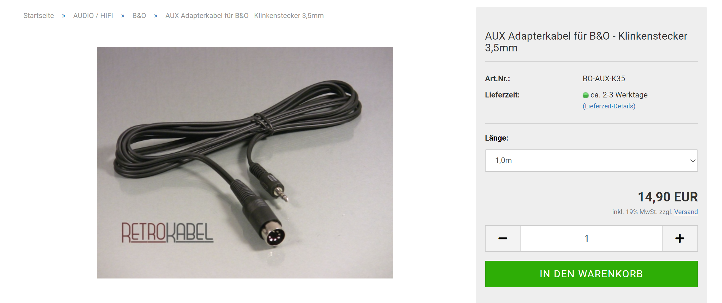

Du meine Guete, das Ding gibt es als BeoCenter 2300, BeoSystem 2300 etc.? Wenigstens scheint allen gemeinsam zu sein einen Aux Eingang (7 Pol DIN Stecker) zu haben an dem der unbekannte TV analog angeschlossen werden kann. Du brauchst "nur" das passende Adapterkabel (Beispiel fuer Art des benoetigten Kabels, zur korrekten Funktion muss die Pinbelegung fuer das 2300 passen). Habe allerdings keine Ahnung ob B&O Pinbelegungen einheitlich ueber alle Generationen sind, deshalb pruefen ob das Kabel spezifisch fuer das vorhandene Beo..... 2300 passend ist.
In den Bewertungen steht direkt, dass das Kabel bei B&O nicht funktioniert, leider.
Ganz ehrlich...es gibt sicherlich Liebhaber, die noch ordentlich Kohle dafür ausgeben. Wäre der Verkauf und Neu/Gebrauchtkauf keine Option?
@youngbuck89: Deshalb das "nur" in meinem Text. Die Produktbeschreibungen bei Amazon sind ziemliche Glueckssache. Habe den Text angepasst und zusaetzlich einen Link auf die korrekte Pinbelegung fuer das 2300 ergaenzt.

Connections: Power Link 2, AUX 1
FM aerial 75 ohm 1
AM aerial (Dedicated) 1
Headphone/Mini-Jack 1
Link compatibility: Master Link (via Beolink® Converter)
Master Control Link (via ML/MCL converter)
https://www.retrokabel.de/de/produc...terkabel-fuer-b-o---klinkenstecker-3-5mm.html
Was du mindestens brauchst wäre sowas, die ganzen ML/MCL Links waren eine schöne Sache, um "damals" die Komponenten zu verbinden, sind heute aber längst steinzeitliche Geschichte.
