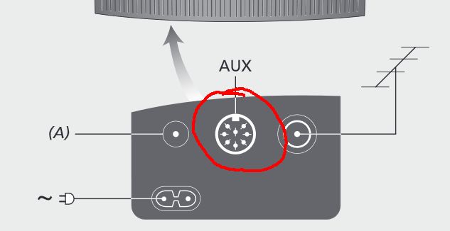

An der AUX-Buchse können Sie Zusatzgeräte
wie z.B. einen Audio-Cassettenrecorder oder
einen Mini-Disc-Spieler anschließen. Für
Einzelheiten wenden Sie sich bitte an einen
Bang & Olufsen-Händler.

Die Anlage hat einen AUX Eingang. An dem kann man beliebige Audiogeräte anschließen. Ist zwar ein proprietärer Anschluss, aber er ist vorhanden. An dem kann man alle Audioquellen dran hängen. Auch ein Standard Bluetooth Empfänger. Wie zb diesen hier.
http://www.amazon.de/Philips-HiFi-A...D13A/ref=sr_1_2?ie=UTF8&qid=1444405100&sr=8-2
Du brauchst dazu ein Adapterkabel vom AUX Eingang zu einem Standard Anschluss. Klinke, Cinch. Und sollte Dir ein Bang & Olufsen Händler / der B & O Support weiter helfen.

Du brauchst ein Adapterkabel von dem komischen AUX Eingang der Anlage zu einem Standardanschluss. Wie eben Klinke oder Cinch.
Und dann an den Stecker n Bluetooth Empfänger?
Oder irgendeine andere Audioquelle.
