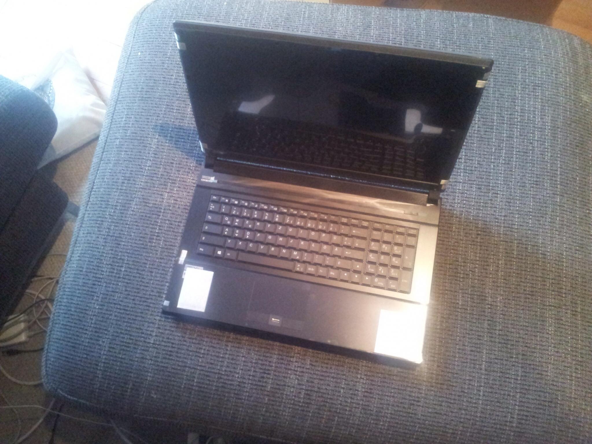

So jetzt ist es da!
P170SM vor 14 Tagen bei mifcom bestellt...
