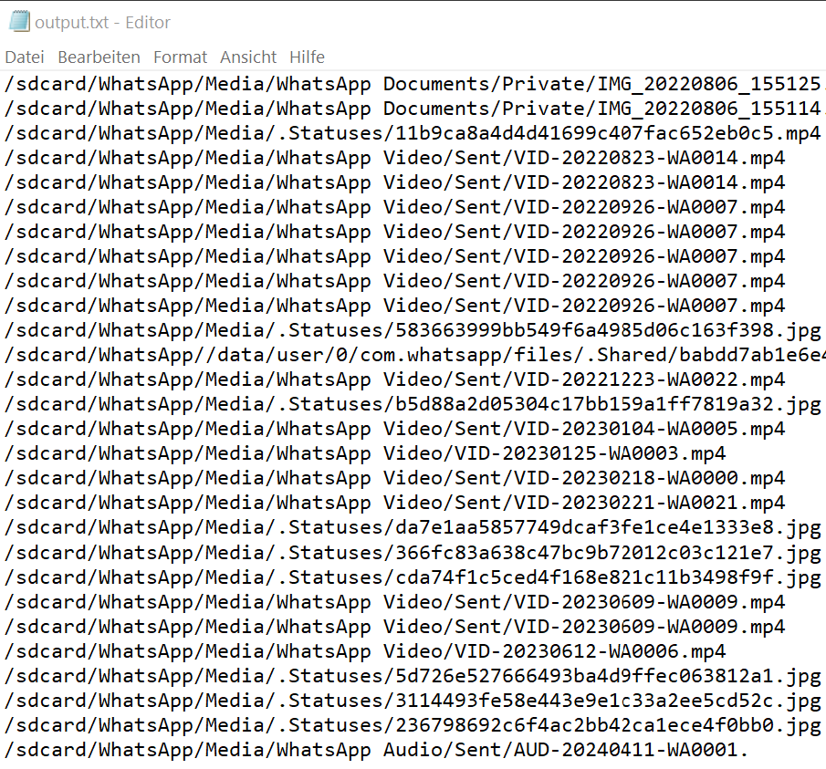

PS: Achso, du beziehst dich auf die output.txt Datei und die dort enthaltenen Leerzeichen bei "WhatsApp Images"?
Die sind allerdings nicht überall in der txt-Datei enthalten, manchmal gibt's auch keine Leerzeichen im Pfad - insbesondere bzw. einzig alleine NUR beim Status-Verzeichnis:
Er sucht nach dem Falschen, da die Leerzeichen im Pfad der output.txt stören, ohne funktioniert es. Eine der Macken bei Batch.
Verstehe. Das heißt, ich muss die Leerzeichen in der TXT-Datei alle entfernen? Händisch mit ENTF oder Backspace, dann neu abspeichern?
Reaktionen: s1ave77
