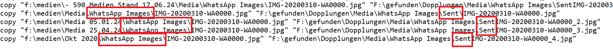

Allerdings ist mir eine Kuriosität aufgefallen:
Es finden sich teilweise Dateien im Gefunden-Ordner, die so in der Form aber nicht in der jeweiligen Output-Datei gelistet sind.
Hier z.B. mal die entsprechende output-Datei - diese enthält keinen Eintrag über einen 10. März 2020. Allerdings befinden sich sowohl in der dann erzeugten BAT-Datei als auch im gefunden-Ordner dann Dateien bzw. Einträge für einen 10. März 2020.
Das sollte so natürlich nicht sein, da es ja streng nur solche Dateien aus dem Pool kopieren soll, die auch in der Output-Datei als Pfad dort abgebildet sind. Sonst habe ich am Ende eine Menge überflüssiger Dateien, die aber keine Zuweisung im Sinne eines Medienpfads in WhatsApp haben.
Im Anhang output.txt und die dazugehörige, vom Script erstellte BAT-Datei (in txt-Endung), die ganz unten als letzte Einträge 10. März 2020 aufweisen, die so in der output-Datei aber nicht vorkommen.
Bei der Nummerierung ist ein Pfadtrenner verloren gegangen. Deswegen waren die Dateinamen bei den Dopplungen bspw. SentIMG-20200310-WA0000_4.jpg statt Sent\IMG-20200310-WA0000_4.jpg.
Ich nehme an, das wirst du gemeint haben, denn Zeile 1613 von deiner output.txt ist ja Media/WhatsApp Images/Sent/IMG-20200310-WA0000.jpg
Aktuell (wie du siehst, ich habe die erste Batch umbenannt und jeweils eine der mehrfach gefundenen Dateien dazugenommen) :

Eigentlich meinte ich nicht den verloren gegangenen Pfadtrenner und die merkwürdige Nomenklatur im Dateinamen. Aber das, was ich ursprünglich meinte, kann ich jetzt selbst gerade nicht mehr reproduzieren bzw. finden. Ich ging irgendwie davon aus, dass 20200310-WA0000.jpg gar nicht vorhanden sei.
EDIT:
Aber vermutlich weiß ich jetzt doch wieder, was mich verwirrt: Die Pfade in der erzeugten Batch-Datei. Der Quellordner (also der Medien-Pool) beherbigt die gesuchte Datei in einem offenbar anderen Verzeichnis als im Zielordner. Die Unterscheidung zwischen gesendet oder nicht gesendet ist nämlich schon wichtig. Oder übersehe ich hier irgendwas Grundlegendes?
Also wenn eine Datei im Quellordner nicht im Gesendet-Ordner liegt, sondern im Empfangen-Ordner (WhatsApp Images\), dann sollte die kopierte Datei im Zielordner dies natürlich ebenso tun, sonst zerhackt es die ganzen Zuweisungen und WA findet die Dateien dann nicht.
Aber wie gesagt, ansonsten läuft es richtig flott und macht genau das, was es soll. Vielen Dank jedenfalls.
