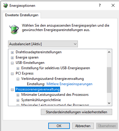

Turian schrieb:
Welchen Energiesparplan nutzt du ?
Standart Einstellung. Höchstleistung schon ausprobiert Hilft leider auch nicht. Und wie gesagt nur Battlefield 3 macht Probleme.
