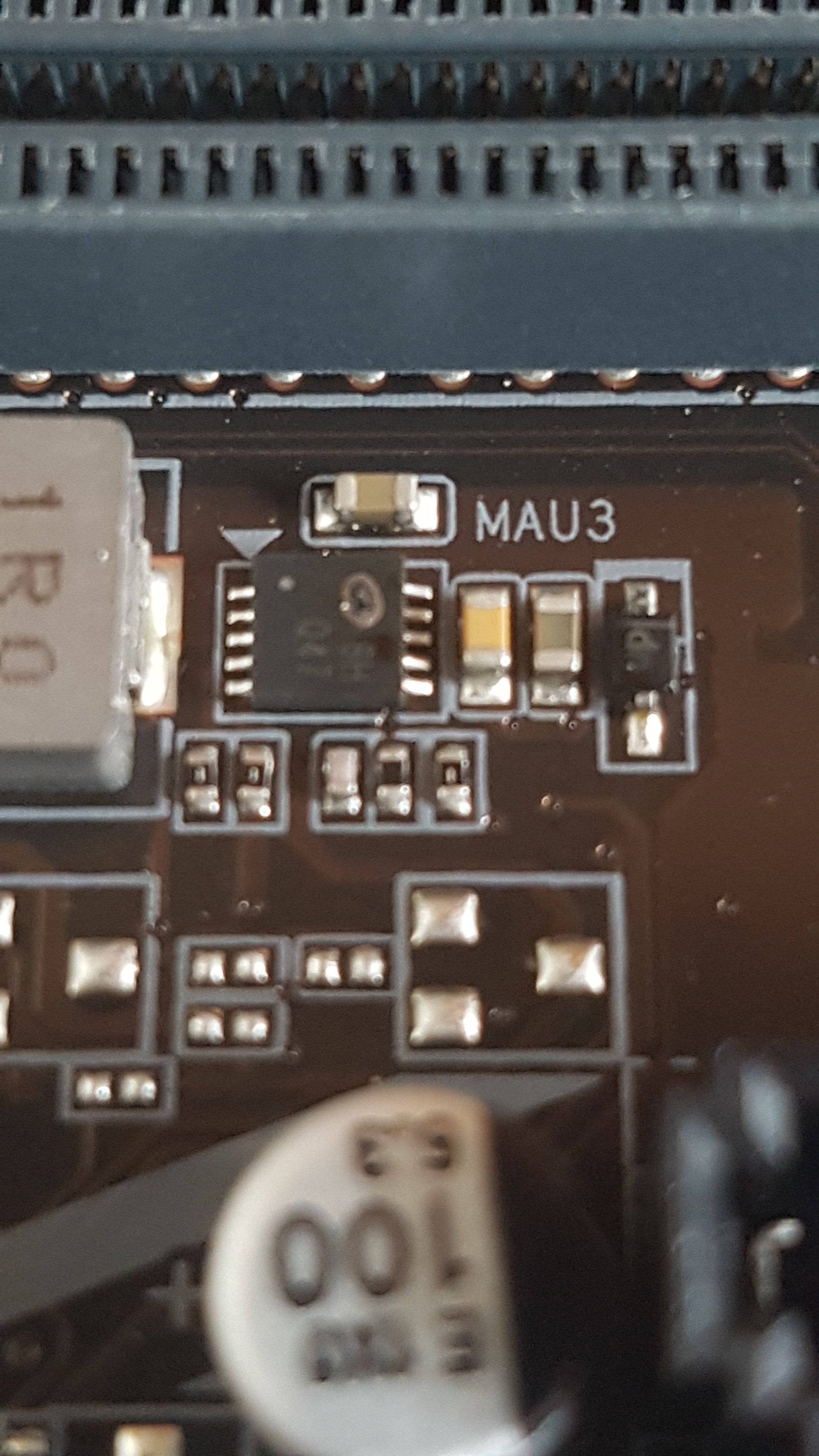

Hallo Ich habe vor kurzem ein vdg Anschluss in ein 12v Stecker reingesteckt
Ich weiß auch durch eine Diskussion das ich ein 5v ik ein 12v rein getan habe und es deswegen etwas am mainboard durch gebrannt ist ich habe auch schon die Ursache gefunden aber weiß nicht wir dieses Ding heißt. Danke schon im voraus
Das Mainboard solltest Du aber auch mal bitte genauer benennen. Wenn es durchgebrannt ist, kannst Du gleich in ein neues Board investieren.
Das Mainboard heißt b560m ds3h v2 von gigabyte mit lga 1200
Das Bild ist mal echt "scharf" ... Nunja .. Die Lage des Bauteils in der Nähe der Spule macht es möglich, dass es sich um einen Spannungswandler handelt.

Und ich würde sagen, das Board ist durch.
Kauf dir ein neues.
Per Sichtprüfung oder mit einem Oszilloskop durchgemessen?
Hast Du eine Heißluft Lötstation und Erfahrung damit um Teile auf dem Board zu tauschen?
Aus Spaß und Interesse kann man an so einem Board rumbasteln aber wirtschaftlich sinnvoll ist das nicht.
Aber ich will Dir nicht den Entdeckerdrang nehmen. Ich habe vor vielen Jahren mal auf gut Glück Kondensatoren auf einem Board getauscht, da wusste ich nichts von Multilayer-Layout und wusste auch nicht, welcher Kondensator genau kaputt war. Das Board hat dann noch Jahre funktioniert.

xlukasxs schrieb:
Dort steht drauf 8h q47
Manchmal findet man solche Bauteile per google wenn man die Beschriftung noch z.B. SMD, Semiconductor ergänzt. Manchmal hilft auch die Bildersuche weiter. Sicher, dass es "8h q47" ist? Manchmal sieht eine 8 aus wie ein B oder G wie eine 6 etc.
Oder mal hier im Katalog nachschauen
https://eu.mouser.com/
