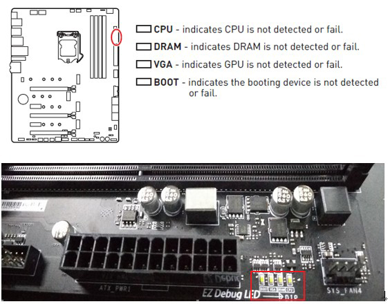

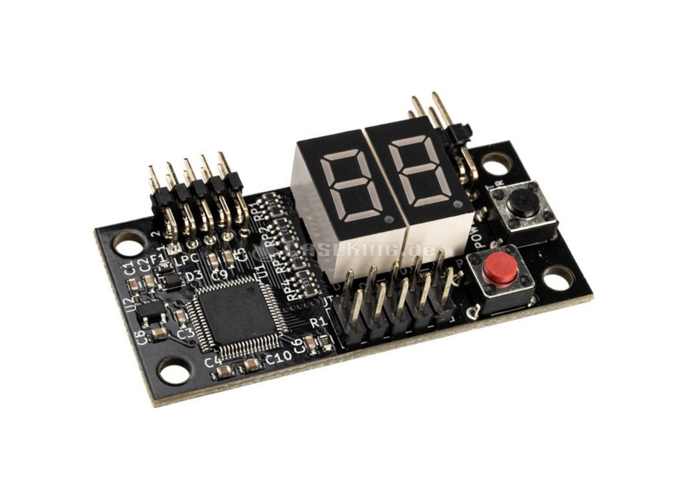

Also mal nachträglich überprüfen, vollumfänglich. Dein nicht "genauer" erwähntes Board hat Debug-LEDs und irgendwas dir mitzuteilen?
Da gibt es diese und jene (grobes Beispiel);
BIOS ist auf dem neuesten Stand?
Gruß Fred.
@FR3DI Ja mein Motherboard hat diese Leds. Ich weiss nicht ob das Bios aktuell ist, aber denke schon. Ich werde alle Kabel nochmals überprüfen, muss ohnehin noch das Kabelmanagement richtig machen. Und keines von den Led's, die du meinst, leuchtet.
