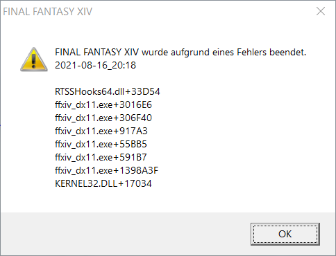

@Northstar2710 Man muss schon ne weile zocken. Das Problem ist net sofort reproduzierbar. Dies passiert zufällig. Kriege sogar manchmal eine Fehlermeldung wenn ich FFXIV schließe.
Ich weiss ehrlich gesagt nicht wieso das zb bei FFXIV kommt. Ob es evtl an dem AMD Treiber liegen könnte oder evtl weil ich Voicemeeter nutze? Kp
hast du schon alle fixes für FF14 ausprobiert ? auch ein start in DX9?
In DX9 habe ich das Game auch gestartet und leider war dies auch der Fall.
