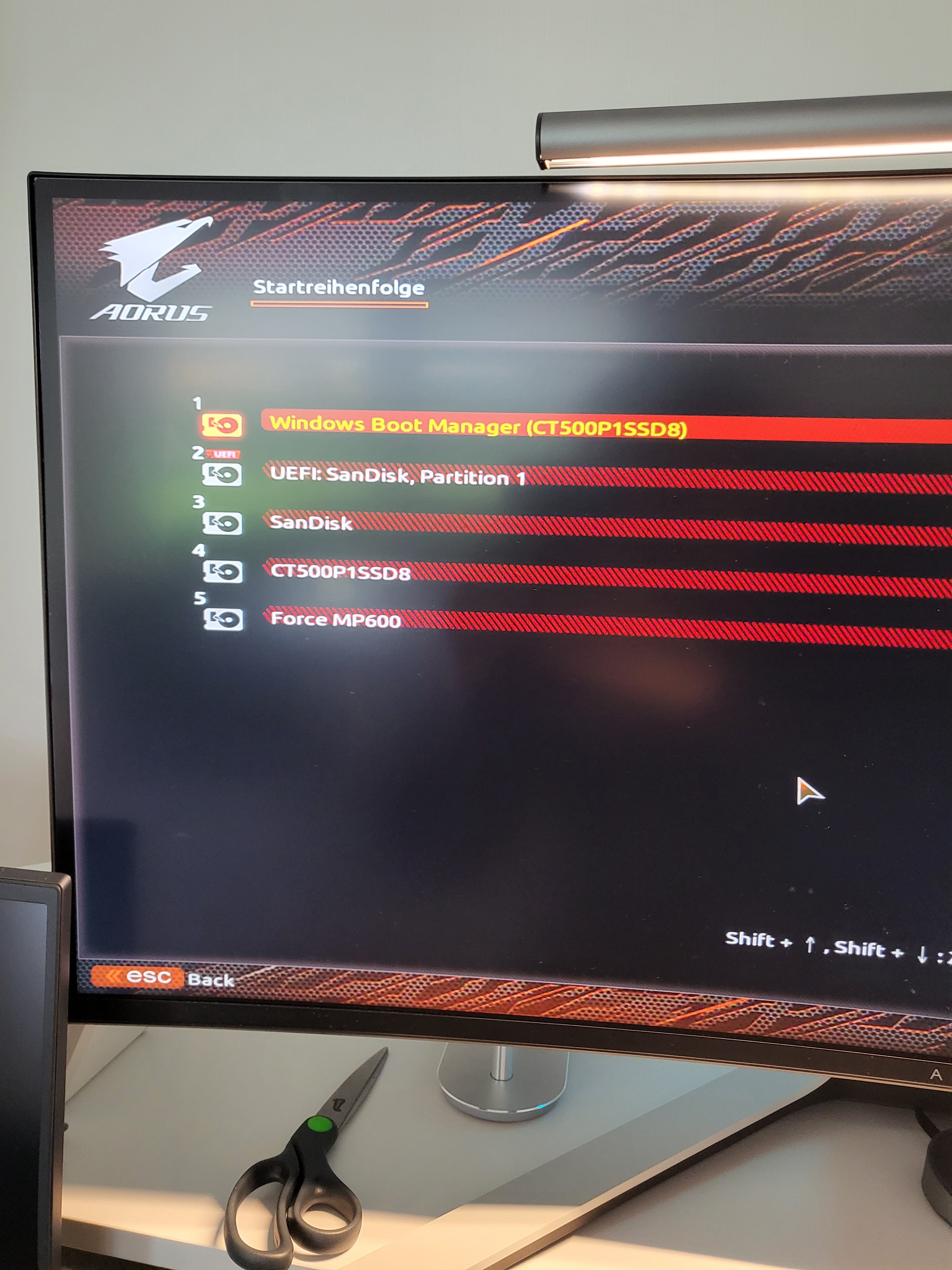

Hallo Leute, kann mir eventuell einer helfen?
Bekomme Windows nicht installiert..
Komme auch beim Start auch nicht zum
Bootloader mit F12..
Habe dann im BIOS Flash auf UEFI Win stick gemacht und als zweites den usb stick.. installation lief kurz.. nach einen Neustart? Nun schwarzes Bild..
Viell. Mag ja wer per Videocall mir helfen was ich wo zu tun haben.
Lg und danke
Stick mittels media creation Tool bootbar gemacht? im bios auch die startreihenfolge geändert?
Nur nicht zu viel zum System verraten - könnte hilfreich sein...

Nicht hoffen, wissen. Hast du die Anleitung befolgt? Wurde beim erstellen alles richtig gemacht? Kam ein „alles ok/fertig“ nach Abschluss?
ist es eine erstinstallation oder war „ein nichtstarten von Windows„ der Grund?

Glaube ich hab was mit der Bootreihenfolge falsch gemacht..
Sorry für den doofen Anfang. Musste selbst schmunzeln 😅
Muss das so?

Der erste sieht nach 500er Festplatte aus.
Ich würde als erstes alle bis auf die ziel SSD abstecken und dann die Bootreihenfolge entsprechend konfigurieren...
  • SSD als erstes
  • mit F12 von USB starten
Alternativ
  • USB als erstes
  • nach der Installation entsprechend anpassen
